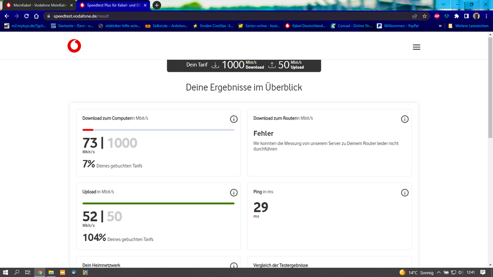

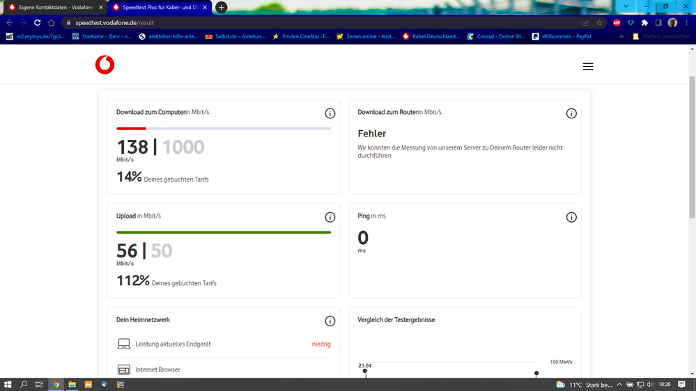

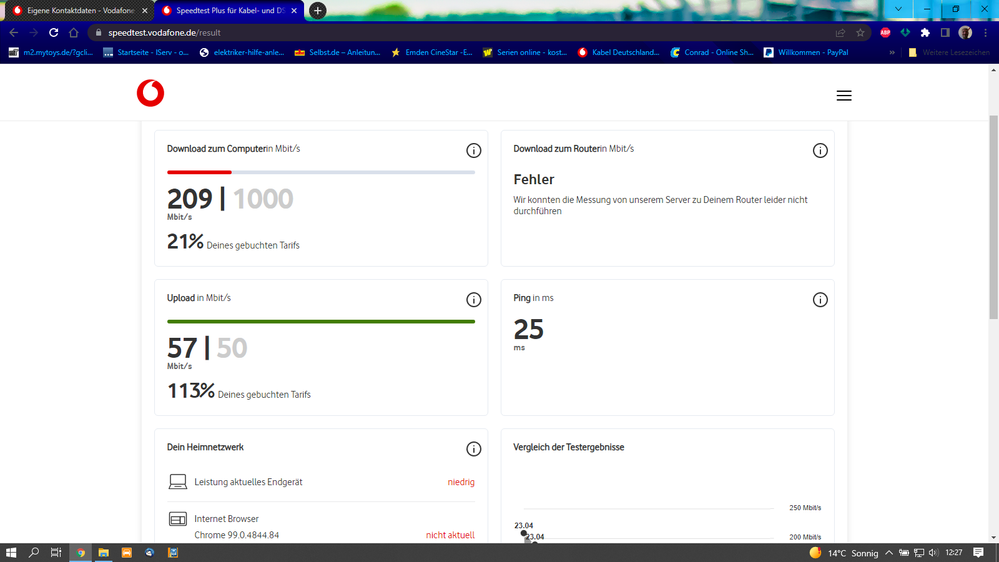

Hallo hier die Screenshots von den Speedtests, alle zu unterschiedlichen zeiten.2022-04-23 (1).png2022-04-23 (4).png2022-04-23 (2).png2022-04-23 (3).png

hast Du mit verschiedenen LAN-Geräten getestet und die Hinweise aus dem Beitrag Fit für Gigabit beachtet? Der TCP Optimizer hat auch schon öfter geholfen. Netzseitig ist keine Einschränkung zu sehen, die die geringe Bandbreite erklären würde. Wenn Du sicher bist, dass die Ursache nicht innerhalb Deines Heimnetzes liegt, können wir einen Techniker beauftragen. Dieser führt auch Messungen mit seinem Endgerät durch. Stellt er dabei fest, dass die Ursache nicht innerhalb unseres Verantwortungsbereiches liegt, sondern in Deinem Heimnetz, kann er die Servicepauschale mit 99,50€ berechnen. Weitere Infos dazu findest Du im Beitrag zur Servicepauschale.
