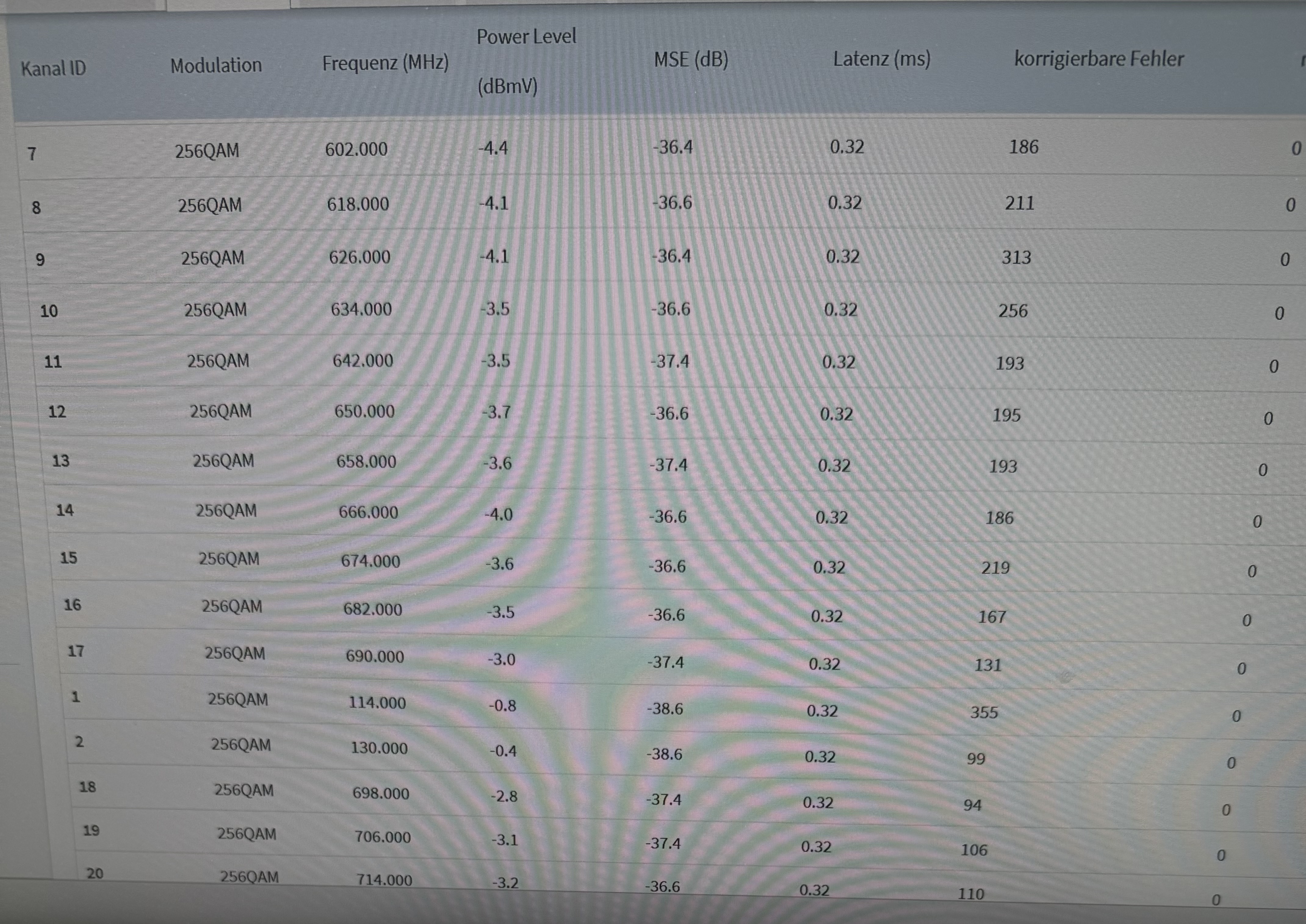

poste mal Screenshots der Signalpegel
zu finden unter:  Internet >> Kabel-Informationen >> Kanäle

Danke, kannst du damit was anfangen?

Hallo Ups1,
die Probleme liegen bei den 3 DOCSIS 3.1 Kanälen. Die beiden Kanäle im Download im Bild IMG_0717.jpeg haben beide einen zu niedrigen Signalpegel und eine zu geringe Signalqualität MER. Der Signalpegel bei beiden muss im Bereich von 0,1 bis 24,0 dBmV liegen die sind aber beide negativ. Bei einer Modulation von 4096QAM sollte MER größer 44,0 sein.
Im Upload gibt es auch Probleme mit dem DOCSIS 3.1 Kanal. Der ist nur 64QAM moduliert, was vermuten lässt, das es ein Störsignal in dem Frequenzband dieses Kanals gibt. Da die 4 DOCSIS 3.0 Kanäle nicht betroffen sind, müsste die Störung bei 60 MHz liegen.

Hallo Siegmar,
vielen Dank für deine Analyse. Ich bin Laie auf diesem Gebiet und nehme nun an, dass die Störung tatsächlich durch Vodafone verursacht wird.  Soll ich deren Technikmitarbeitern deine Stellungnahme mal schicken, damit sie sich auf die Suche nach der Fehlerquelle machen können? Von meiner Seite aus wird da ja nichts zu machen sein und an der Box liegt es ja auch nicht!

Hallo Ups1,
das kannst Du machen. Deine Fritz-Box speichert aber auch unter /System/Ereignisse/System und unter /System/Ereignisse/Internetverbindung die letzten Ereignisse an Deinem Router. Dort müsste also zu sehen sein, das sich Deine Fritz-Box jede Nacht neu anmelden muss.
