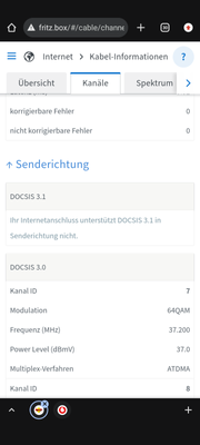

DAMEDOLLAR
Ja ich habe meinen Router neugestartet und sollte auch nen festen Kanal festlegen aber was hat das damit zu tun das der Router irgendwelche Trainings durchführt?
wenn das Training auch ohne Neustart im laufenden Betrieb durchgeführt wird, liegt ein Leitungsproblem vor
poste mal die Signalpegel
zu finden unter Internet >> Kabel-Informationen >> Kanäle

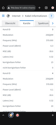

DAMEDOLLAR
das sind längst nicht alle Kanäle und bitte nicht vom Handy posten
