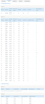

Hab nur einer Ps5 und keinen PC hab davon Bilder gemacht mit dem Handy aber das sieht nicht gut aus kann die gerne zuerst Posten. Danach bin ich hingegangen um hab Gemini drum gebeten mir eine Liste zu erstellen die hoffentlich ein wenig besser leserlicher für euch Experten ist

Upstream Pegel etwas niedrig, sollte ein Techniker vor Ort korrigieren.

Hallo DAMEDOLLAR,
danke für die Liste. Wie seelo2010 schon festgestellt hat, sind die Signalpegel aller 4 DOCSIS 3.0 Kanäle im Upload zu niedrig. Die Signalpegel sollten im Bereich von 37,1 bis 51,0 dBmV liegen. Ein Kanal hat nur 35,0 dBmV und die anderen 3 haben 37,0 dBmv. Hast Du schon mal einen Speed Test gemacht? Ich vermute der Upload liegt deutlich unter dem Soll und auch die Ping Zeit ist recht groß und schwankt stark.
