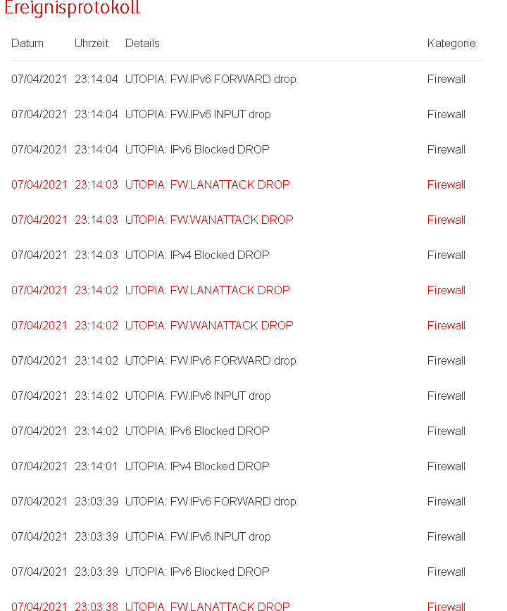

Ich habe ein Ticket bei ihnen erstellt, dort wurde meine Internetleitung 8 Stunden auf Störungen geprüft, leider führte dies zu keiner Lösung, weshalb ich selber auf Problemsuche gegangen bin, im Router-Konfigurations-Menü bin ich dann auf das Ereignisprotokoll gestoßen, und mir ist aufgefallen, dass die Internetabbrüche immer mit der Meldung FWLANATTACK Drop einherergehen.

Hallo Jens, ich habe der Frau am Telefon erklärt, dass im Ereignisprotokoll diese Fehlermeldungen erscheinen, dann meinte sie: "Ich kann mit diesen Informationen nichts anfangen, deswegen trage ich in das Ticket ein, dass sie sporadische Internetabbrüche mit der Wlan-Lan Verbindung haben.
