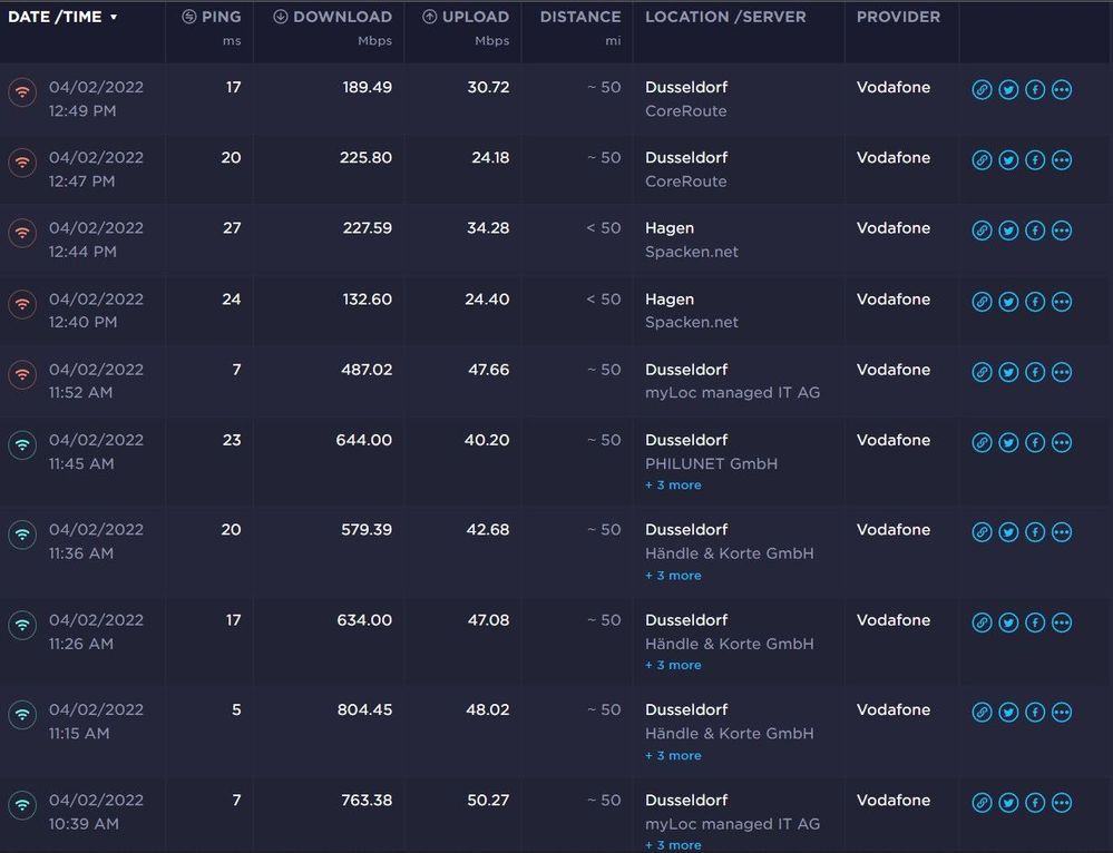

02.04.2022 11:23 - bearbeitet 02.04.2022 11:32
Unter Results findest du eine numerische Zusammenfassung, lade diesen Screenhot als Foto hoch -> Fotos (4tes Icon von Links)
Poste den Ping Tracer im Zeitraum der Speedtests als Screenshot -> Fotos
am 02.04.2022 13:06
Anbei die gewünschten Screenshots

02.04.2022 14:14 - bearbeitet 02.04.2022 14:25
Deine Pegel sind ok. Der Download Speed ist nicht konstant, der Upload Speed wird nie nicht erreicht.
Im Ping Tracer zeigt Pingspikes bei einigen Speedtests - im Tracer ist nicht der gesamte Testzeitraum ersichtlich - sind heftige Spikes ersichtlich.
Das sollte so heftig nicht sein. Der Packetloss zum Ziel mit 0.14% ist ok.
In meinem Link ist die Handhabung für den Tracer beschrieben um ältere Aufzeichnungen zu betrachten.
Wahrscheinlich wird an der Leitung oder am CMTS der Fehler zu suchen sein, oder die Auslastung in deinem Segment ist zu hoch.
Was du prüfen kannst ist die Stabilität der Pegel. Mache ab und zu einem Screenshot und speichere diesen.
am 02.04.2022 18:49
Ich kann dir leider nicht folgen, was du mit "im Tracer ist nicht der gesamte Testzeitraum ersichtlich" meinst.
Es existieren keine älteren Aufzeichnungen.
In deinem hinterlegten Link zu GitHub finde ich auch keine beschreibung der Handhabung.
Die Pegel sehen soweit auch stabil aus, aber ich beobachte das.
