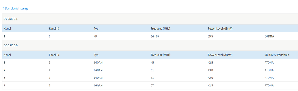

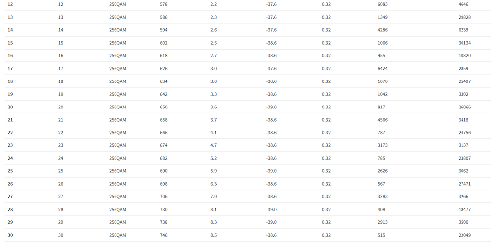

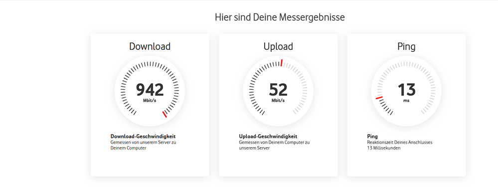

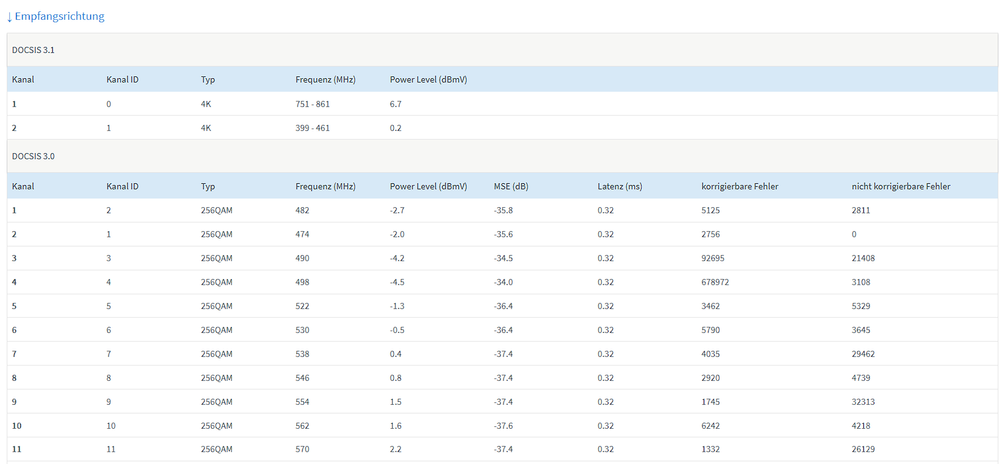

Seit einigen Wochen hab ich häufig Verbindungsabbrüche zum Internet, die immer zwischen 5-20 Sekunden dauern. Speedtest zeigen dem Vertrag entsprechende Werte an. Allerdings nur, solange gerade eine Verbindung zum Internet besteht. Das Problem betrifft LAN, WLAN und die Telefonverbindung. Die Verbindungsabbrüche scheinen unabhängig von der Uhrzeit zu sein.
Hier nun ein paar Screenshots vom Speedtest und DOCSIS
DOCSIS screenshot 3/3DOCSIS screenshot 3/3DOCSIS screenshot 2/3DOCSIS screenshot 2/3DOCSIS screenshot 1/3DOCSIS screenshot 1/3Der Vodafon SpeedtestDer Vodafon Speedtest
