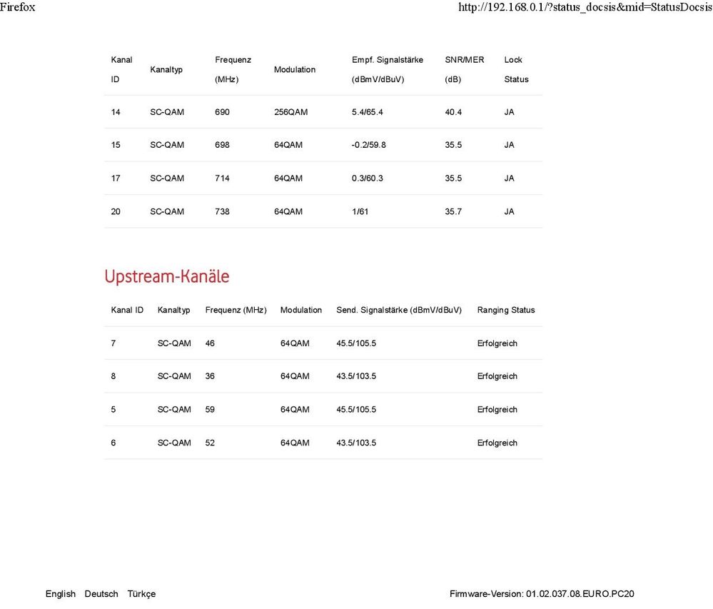

ich mal wieder. Der Upload ist seit einer Woche wieder komplett fürn A****.  😞
Die Modulation schwankt zwischen QPSK und max. 32QAM und fährt bei Speedtests Achterbahnen. Beim Download zwar auch, aber nicht so sehr bemerkbar. Sowie sind beim Pingen HighPings dabei.

OFDM steht für DOCSIS 3.1 und da ist 1024QAM das niedrigste was es bei 3.1 gibt. Das ist bestimmt nicht die Ursache für Störungen bei Dir. In der Liste von Dir sind die Pegel und SNR Werte alle im grünen Bereich. Aber es fehlen noch 23 Kanäle in Deiner Liste und die Upload Kanäle. Da können also noch einige im gelben oder roten Bereich liegen.
Viele Grüße Siegmar
Die Werte hab ich alle schon mit der Docsis Wertetabelle verglichen, die sind bei mir alle Regel/Vorgabekonform. Erst seit Nutzung des 1024QAM hab ich massive Probleme, dies kamen am Sonntag mit der Einspielung der neuen Firmware. Ich hab seit Dezember 2018 das Gigabit und erst mit dieser Firmware kamen die Probleme. Vorher lief es Fehlerfrei selten undter 900Mbit. Der Übeltäter ist hier die Firmware welche 1024QAM ermöglichte. Vorher hatte ich nur 256QAM und 64QAM Kanäle. OFDM war bei mir zuvor unsopprted und auf dem 2. OFDM Kanal mit 256QAM.

Der Breitbandmessungstest ist total unnütz, er ist ungenau und die Server sind sehr langsam. Dort hatte ich noch nie mehr als 160Mbit. Sachsen, Dresden, Altstadt mit recht junger Hausanlage. Ja, das war 2018 schon Vodafone. Und Docsis 3.1 hatte ich die ganze Zeit so wie viele andere nur halt mit 2xOFDM eine unsopprted und einer mit 256QAM. Wenn man genaue Ergebnisse haben will muss man eine Datei 50GB plus von einem Server laden der garantiert mind 1Gbit/s bereitstellt.
Sonntag hab ich noch 40GB mit 110Megabyte/s + runtergeladen dann kam die nutzlose neue Firmware, hab ich beim nächsten Download schon gemerkt.
So sah das Samstag Abend noch bei mir aus, das bescherte mir konstant über 900MbitSo sah das Samstag Abend noch bei mir aus, das bescherte mir konstant über 900MbitDocsis alt-002.jpgDocsis alt-003.jpg

Die Screenshots mit den Docsis werten vom 24.10.2020 sind bevor das Firmwareupdate kam, da war alles spitze, danach dann nicht mehr.

ich vermute man hat auch an Deiner Leitung einiges Verändert, denn da musste auch neue Technik in den Verteilern eingebaut werden um jetzt das DOCSIS3.1 nutzen zu können. Das zur gleichen Zeit auch eine neue Firmware gekommen ist wird nicht die eigentliche Ursache sein. Wie sehen den aktuell die Pegel bei Dir aus?
Viele Grüße Siegmar
Die Werte sind bei mir Regelkonform aber 1024QAM ist halt Störanfällig und das wird bei mir seit Sonntag 12:49 genutzt, zuvor OHNE 1024QAM hatte ich eine super stabile Leitung.

die Werte sind alle bestens aber mit den1024QAM hat das nichts zu tun, denn sonnst hätten alle Probleme und auch ich! Ich habe seit der Umstellung auf 1000Mbit/s im DOCSIS3.1 auch die 1024QAM und bei mir gibt es keine Probleme. Hier muss ein Techniker vor Ort beginnend bei Dir die Leitungssegmente kontrollieren. In Deinem Segment scheint zwar alles in Ordnung zu sein aber auf dem Weg bis zu dem Knotenpunkt über den die Stadt versorgt wird muss es eine Fehlerhafte oder beschädigte Leitung geben. Ich hoffe ein Moderator meldet sich bald bei Dir oder Du rufst die Störungs Hotline an.
