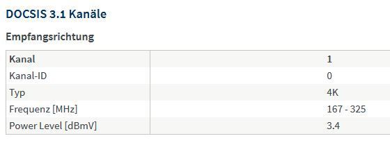

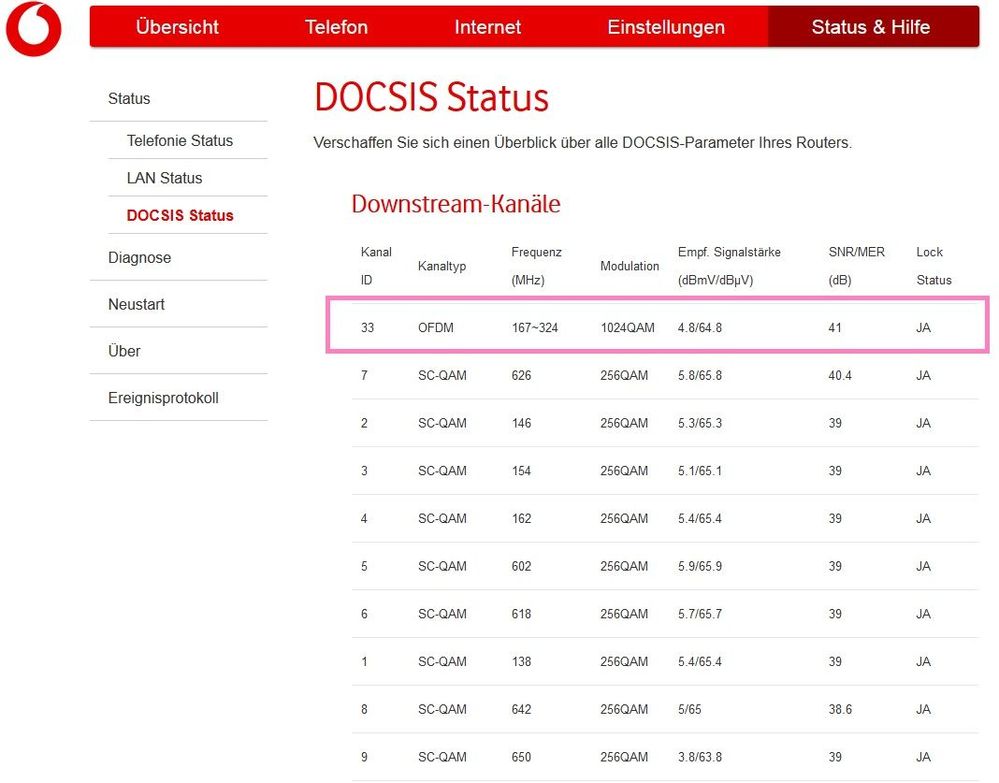

Welche Firmware hast du drauf?
Hast du im Downstream nur 32QAM im Status oder auch 64 und 256 QAM ?
Ich hab die Firmware
AR01.02.068.10_082720_711.PC20.10
seit Sonntag und seit Sonntag bin ich weit vom Gigabit entfernt da das Modem jetzt 1024QAM nutzt und dies zu Störanfällig ist.
OFDM 1024QAM seit dies supportet wird hab ich massive Probleme.
