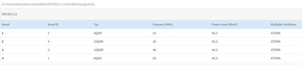

ich mal wieder. Der Upload ist seit einer Woche wieder komplett fürn A****.  😞
Die Modulation schwankt zwischen QPSK und max. 32QAM und fährt bei Speedtests Achterbahnen. Beim Download zwar auch, aber nicht so sehr bemerkbar. Sowie sind beim Pingen HighPings dabei.

Hi NeTwork-1337,
die Pegel schauen so weit gut aus. Auslesen können wir aufgrund der Verwendung Deines eigenen Routers leider nichts.
Aufgrund dessen, dass nur 1 Upstream anliegt, können wir aber gern einmal kostenlos den Techniker raus schicken, in Ordnung?
Ist die Hausanlage zugänglich?

Upload mal wieder unter 1Mbit/s von gebuchten 50Mbit/s und Packetloss von bis zu 8%.
Ging seit dem 30.09./01.10. los.
Speedtest-ID: dhmq3shvgyp5

Hallo NeTwork-1337,
das sieht aus, als wäre da wieder ein Störer im Rückweg. Wir schauen gern genau nach, kannst Du den Leihrouter dazu anschließen?
