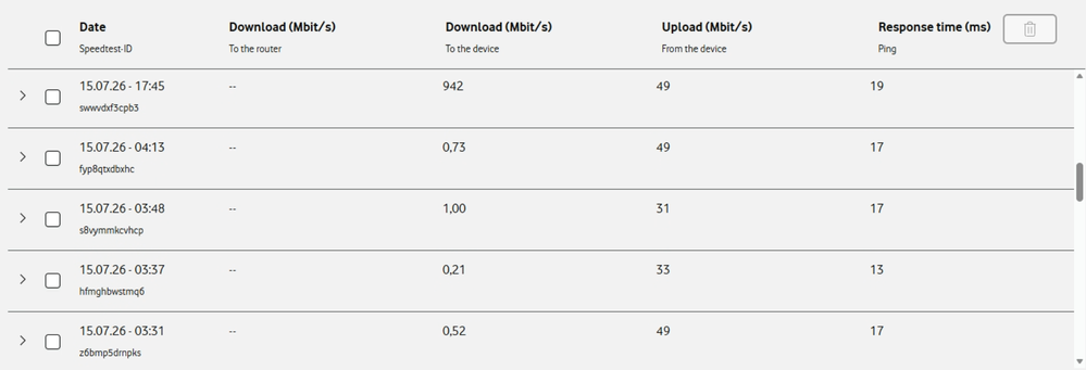

ich habe seit Anfang Juli ein reproduzierbares Problem mit meinem Vodafone-Kabelanschluss (1000/50 Mbit/s).
Fehlerbild:

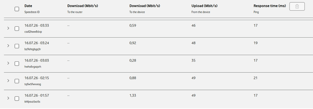

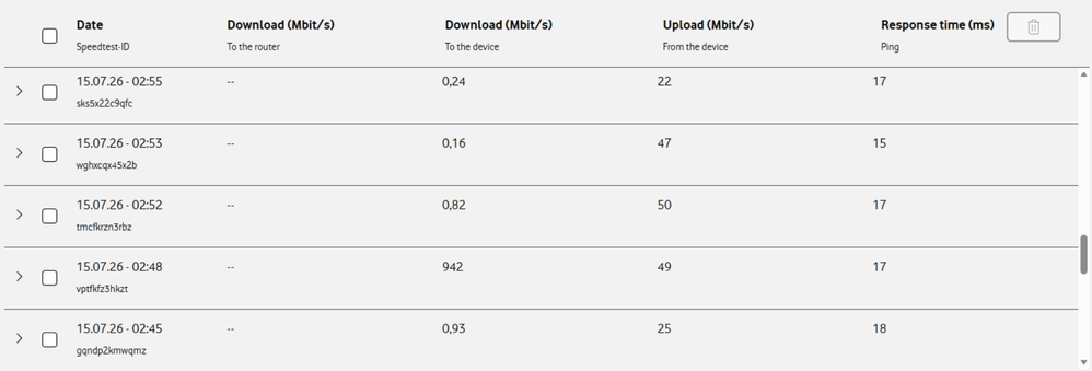

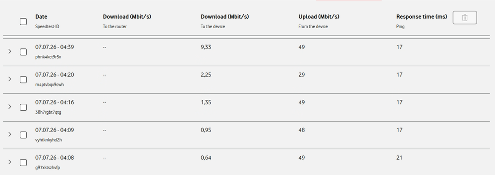

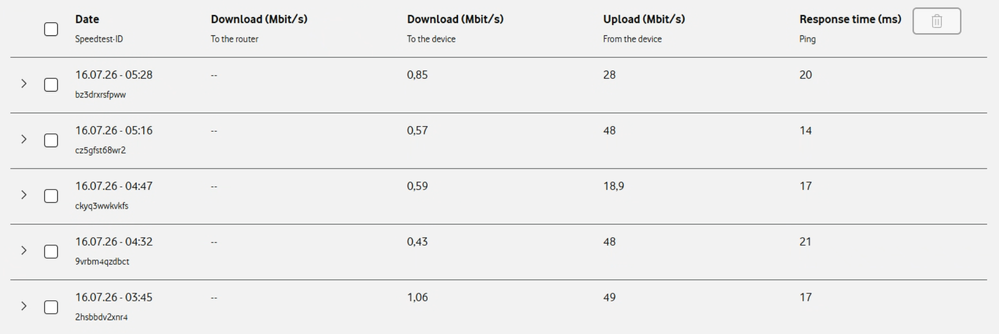

  • Täglich zwischen ca. 0:00 Uhr und 12:00 Uhr bricht der Download massiv ein, regelmäßig auf unter 1 Mbit/s.
  • Der Upload bleibt währenddessen mit ca. 50 Mbit/s stabil.
  • Die Messungen erfolgen per LAN, WLAN ist ausgeschlossen.
  • Ebenfalls Messungen direkt an der FritzBox durchgeführt mit neuem LAN Kabel

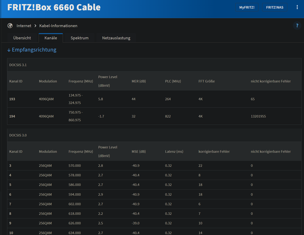

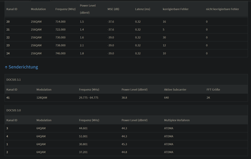

Ich habe während der Störung mehrfach die DOCSIS-Werte meiner FRITZ!Box kontrolliert. Dabei fällt auf, dass ausschließlich der DOCSIS 3.1 Kanal ID 194 betroffen ist.
Nach einem Routerneustart während der Störung entstehen innerhalb kurzer Zeit extrem viele nicht korrigierbare Fehler auf Kanal 194. Nach etwa einer Stunde sind es bereits über Millionen. Alle anderen DOCSIS 3.0 und DOCSIS 3.1 Kanäle bleiben dagegen nahezu fehlerfrei. Allein heute sind auf DOCSIS 3.1 Kanal ID 194 über 13,2 Millionen nicht korrigierbare Fehler!
Tagsüber zeigt sich ein völlig anderes Bild. Nach einem Routerneustart bleiben sämtliche Kanäle fehlerfrei, auch nach mehreren Speedtests. Die volle Gigabit-Geschwindigkeit steht dann problemlos zur Verfügung.

Hallo IK72,
die Fehler auf Kanal 194 verursachen nicht den Speed Einbruch. Der Download arbeitet mit einer Bündelung von 2 DOCSIS3.1 und 24 DOCSIS3.0 Kanälen. Wenn da ein Kanal total ausfällt, wird immer noch ein Download von 1000Mbit/s erreicht. Die Probleme auf Kanal 194 kommen vermutlich durch eine Störeinstrahlung im Frequenzbereich von 750 bis 860 MHz und könnten an einem schlecht abgeschirmten Koaxialkabel liegen.

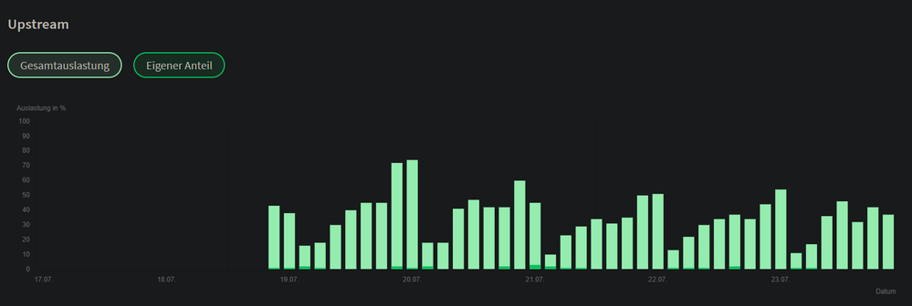

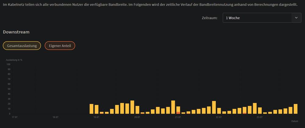

Was wird denn in Deiner Fritz-Box bei der Netzauslastung angezeigt? Du findest die auch unter "/Internet/Kanal-Informationen" auf dem Reiter "Netzauslastung". Wenn Du den Push Mail Service der Fritz-Box aktivierst, dann steht dort im täglichen Bericht nicht nur die Auslastung in jeder Stunde sondern auch wie viele Nutzer am Tag in Deinem Kabelsegment aktiv waren.

Die Gesamt-Netzauslastung ist bei 0-20%. Mein Eigener Anteil ist noch sehr viel geringer. Ich aktiviere mal den Push Mail Service, das wusste ich vorher tatsächlich nicht.

Hier nochmal als Foto die Gesamtauslastung der letzten Woche.

die Störung kann natürlich nur gefunden werden, wenn sie zu der Zeit anliegt, wenn der Techniker vor Ort ist. Siehe auch mal nach, ob bei den Kanälen vom Upload die Modulation von 64QAM auf 16QAM oder kleiner einbricht sobald die Störung anliegt oder ob sich dann Signalpegel stark verändert haben.

ja das passiert tatsächlich. Die Modulation verringert sich sowohl bei der Empfangsrichtung, als auch bei der Senderichtung. Bei der Empfangunsrichtung wechselt der Kanal 194 von standardmäßigen 4096QAM auf 256QAM und switcht immer wieder hin und her.
Ebenso bei der Senderichtung da schwankt der DOCSIS 3.1 Kanal ebenfalls oft bei 64QAM auch mal auf 32QAM oder 128QAM.
Bei DOCSIS 3.0 kommt auch schonmal der wechsel von 32QAM auf 16QAM ebenfalls immer wieder mal vor.
Die Störung passiert leider sehr sporadisch und regelmäßig nur Nachts. Tagsüber immer wieder auch aber sehr selten. Ich habe immer wieder mal für paar Minuten ein Download von 1-2Mbit/s und dann plötzlich wieder über 900Mbit/s dann wieder 1-2Mbit/s und das einfach absolut zufällig und regelmäßig. Nachts ist das dann gerne mal für mehrere Stunden so. Ich hoffe irgendwer hier kann mir irgendwie weiterhelfen.

die Kanäle in Senderichtung werden auch als Rückkanal bezeichnet und wenn die die Modulation verringern, dann gibt es auf der jeweiligen Frequenz ein Störsignal. Das nennt man einen Rückwegstörer. Du solltest den Rückwegstörer melden und auch dazusagen, wann der am häufigsten auftritt. Ich hoffe die Techniker finden den Fehler gleich bei den Ersten Kunden die sie Testen und nicht erst beim letzten aus Deinem Segment.
