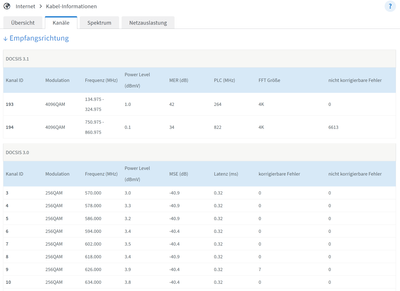

Poste mal die Signalwerte vom Router, wenn die Einschränkungen auftreten.
Denn das das Segment früh morgens komplett überlastet ist, ist eigentlich so gut wie ausgeschlossen.
mit der fitz!box 6670 Cable - direkt nach dem Router Neustart
- DOCSIS 3.1 Kanel 194 hat sehr schlechte Werte
- alle 3-5s zusätzliche 1500 nicht korrigierbare Fehler

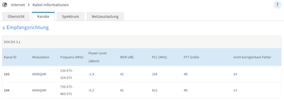

- neue fritz!Box 6690 Pro erhalten - Stunden nach dem Router Neustart
- DOCSIS 3.1 Kanal 194 hat viel bessere Werte, bisher keine Probleme mehr
- nicht korrigierbare Fehler bleiben gering, selbst nach Stunden

Martin120
Ich werde noch am Wochenende noch vermehrt testen, aber bisher sieht es sehr gut aus.
Die neue fritz!Box 6690 Pro scheint das Problem behoben zu haben...
