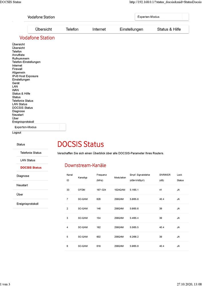

ich mal wieder. Der Upload ist seit einer Woche wieder komplett fürn A****.  😞
Die Modulation schwankt zwischen QPSK und max. 32QAM und fährt bei Speedtests Achterbahnen. Beim Download zwar auch, aber nicht so sehr bemerkbar. Sowie sind beim Pingen HighPings dabei.

OFDM steht für DOCSIS 3.1 und da ist 1024QAM das niedrigste was es bei 3.1 gibt. Das ist bestimmt nicht die Ursache für Störungen bei Dir. In der Liste von Dir sind die Pegel und SNR Werte alle im grünen Bereich. Aber es fehlen noch 23 Kanäle in Deiner Liste und die Upload Kanäle. Da können also noch einige im gelben oder roten Bereich liegen.
Viele Grüße Siegmar
Die Werte hab ich alle schon mit der Docsis Wertetabelle verglichen, die sind bei mir alle Regel/Vorgabekonform. Erst seit Nutzung des 1024QAM hab ich massive Probleme, dies kamen am Sonntag mit der Einspielung der neuen Firmware. Ich hab seit Dezember 2018 das Gigabit und erst mit dieser Firmware kamen die Probleme. Vorher lief es Fehlerfrei selten undter 900Mbit. Der Übeltäter ist hier die Firmware welche 1024QAM ermöglichte. Vorher hatte ich nur 256QAM und 64QAM Kanäle. OFDM war bei mir zuvor unsopprted und auf dem 2. OFDM Kanal mit 256QAM.

Die Werte sind bei mir Regelkonform aber 1024QAM ist halt Störanfällig und das wird bei mir seit Sonntag 12:49 genutzt, zuvor OHNE 1024QAM hatte ich eine super stabile Leitung.

Hallo derKater25,
die Werte sind alle bestens aber mit den1024QAM hat das nichts zu tun, denn sonnst hätten alle Probleme und auch ich! Ich habe seit der Umstellung auf 1000Mbit/s im DOCSIS3.1 auch die 1024QAM und bei mir gibt es keine Probleme. Hier muss ein Techniker vor Ort beginnend bei Dir die Leitungssegmente kontrollieren. In Deinem Segment scheint zwar alles in Ordnung zu sein aber auf dem Weg bis zu dem Knotenpunkt über den die Stadt versorgt wird muss es eine Fehlerhafte oder beschädigte Leitung geben. Ich hoffe ein Moderator meldet sich bald bei Dir oder Du rufst die Störungs Hotline an.
