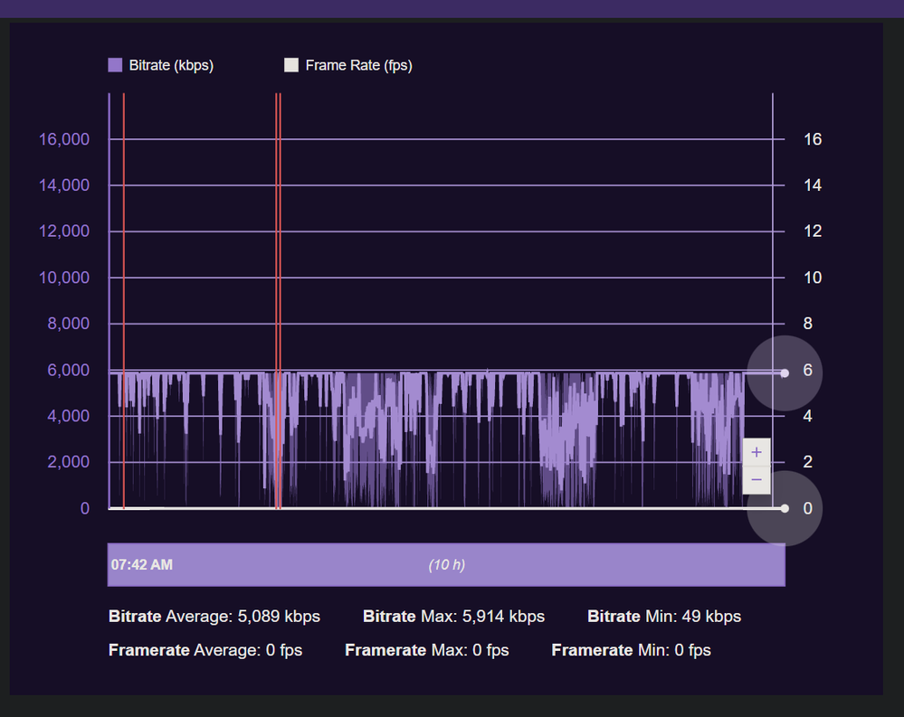

Welcher Fehler tritt auf? Upload probleme. Selbst 6Mbit zu Twitch, 5Mbit zu MS Teams etc werden nicht gehalten. Ständige kurze bis lange (mehrere Minuten, Teils Stromlosschalten des Routers nötig für neue Verbindung) Verbindungsabbrüche.
Auch ist der Upload häufiger über längere Zeit bei wenigen Mbit gedeckelt. Insgesamt sowohl privat beim Zocken problematisch wenn man dadurch disconnected wird, beim Streamen ständig Verbindungsprobleme hat und die Kunden nen 240p Stream bei präsentationen sehen müssen.
Zur Anschauung würde ich ja gern mehr Daten hochladen aber weder Bildhoster noch mehr Anhänge gehen. Es waren 6Mbit Upload eingestellt. Insgesamt gab es z.B. zwischen 13-15 Uhr 21 Verbindungsabbruch von mindestens 5s bis hin zu mehreren Minuten.

Der Fehler fängt mit einer grandiosen Präzision zu den immer gleichen Zeiten an und hört zu den immer gleichen Zeiten wieder auf. Man könnte diese Zeiten z.B. als Öffnungszeiten einiger Büros und Geschäfte hier im Parkring (Gewerbegebiet) beschreiben.
Was spricht dafür das ein Cableway Techniker hier am Hausanschluss einen Fehler findet, der nur Werktags zwischen ~7 und ~17 Uhr existiert (Massiv jeweils zwischen ~10:30 und ~12:30 sowie nochmal zwischen ~13:45 und ~16:30 Uhr)?
Beispiel dafür der heutige Tag:
Jeder Einbruch bedeutet das die Leitung weniger als 6Mbit geschafft hat (von den kleinen feinen Linien sind ein paar von mir - das sind die heutigen Tests und Messungen in denen ich den Upload natürlich pausiert habe - das sind aber insgesamt weniger als 5 Minuten auf diese 10h)
Seit 16:45 ist das Problem wieder verschwunden, ich hab wieder 45Mbit+ an Upload. Und dieses Bild ergibt sich, wie man hier auch im Thread immer wieder sehen kann relativ reproduzierbar mit nur geringen Verschiebungen bei Start und Endzeitpunkt der Störung.
Was spricht also dafür das der Techniker dieses Mal einen Fehler findet, nachdem er ihn letztes Mal dann ja scheinbar übersehen hat?

Der Anschluss ist nach wie vor katastrophal. Nun scheint auch der Rückwegstörer länger da zu sein (17:45 und immer noch keine 3mbit upload). Stört leider auch den Versuch einfach die Arbeitszeiten weiter in den Nachmittag zu verlegen um irgendwie arbeiten zu können...
Wie man beim Twitch Upload sieht - Seit 15:30 ist fast durchgehend weniger als 6Mbit dort (wären mehr als 6Mbit auf der Leitung würde man nur einen Strich sehen und nicht dieses breite gezuckel...
Wie z.B. letzten Freitag Nachmittag
Hier hat der Rückwegstörer irgendwie schön um 15:00 Feierabend gemacht und die Leitung war solide über 6Mbit (deutlich sogar, im Durchschnitt lagen ab 15:30 48Mbit stabil an mit max +-2Mbit Abweichung davon)

23.03.2022 03:26 - bearbeitet 23.03.2022 03:29
nun die Störung bis 16:30 sehe ich über die ganze Nacht hinweg.
Mein Rechner macht gerade praktisch nichts anderes mehr als zu dokumentieren wie der Upload ist.
(Muss dazu einfach sagen das Twitch ne wunderbare Sache ist wenn man Einbrüche des Uploads unter 6Mbit loggen möchte)
Aber auch mal als Video der Speedtests seitens Vodafone:
Das Video soll nur mal anschaulich machen wie die Leitung reagiert und dass auch Ergebnisse von "20Mbit+" n Witz sind. Der Weg dahin ist eine Katastrophe.
An der Stelle würde mich auch mal interessieren, was ein Techniker sieht/beachtet... nur das Endergebnis?
Also, es ist einfach nur noch grausam. Die Rückwegstörung bis 16:30 war ja insgesamt eher bekannt. Ich konnte *einigermaßen* damit leben, weil halt Termine erst ab 17:00 gemacht wurden, wenn sie eine konstante Leitung erforderten. Nun ist es dann eine dauerhafte Störung rund um die Uhr.
