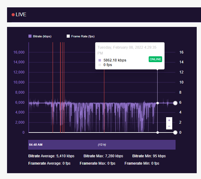

Und täglich grüßt das Murmeltier - weiterhin keine Änderung. Das gleiche Bild wie seit Oktober. Upload praktisch nicht vorhanden. Jeder Einbruch heißt nicht einmal 6Mbit (was 50% des absoluten Minimums des Tarifs wären...) kommen raus.
twitch0802.pngWas auch immer als "Lösung" unternommen wurde ist praktisch ohne jeglichen Effekt geblieben.
Die Werte sind natürlich auch beim Vodafone Speedtest wie auch beim Tool der Bundesnetzagentur abgebildet... (Der Twitchplot ist halt nur schön ne Langzeitgeschichte bei der ich nicht immer auf nen Button drücken muss...)

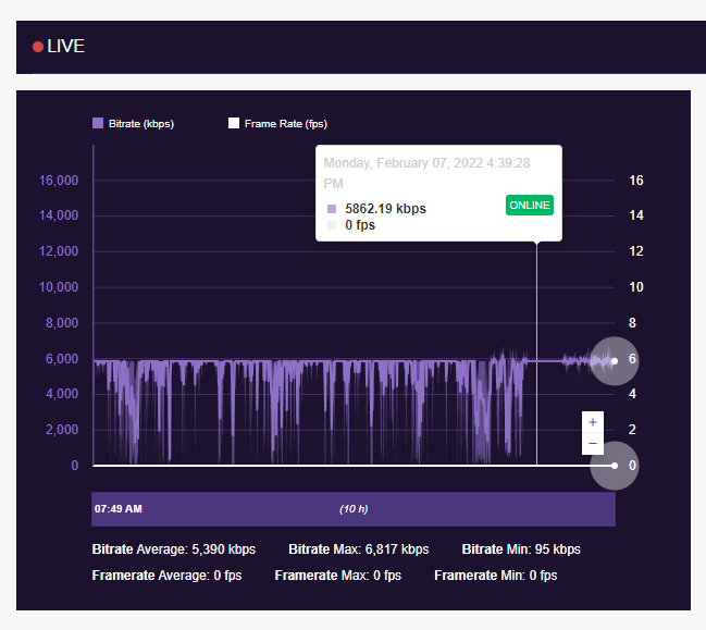

Das ist von heute in der früh 8:20 bis jetzt gerade. Die Leitung schafft weiterhin nicht einmal 6! Mbit und ist in einem weiterhin exakt gleichem katastrophalen Zustand wie bisher auch und erst ab 16:30-17:00 ist der Störer weg...
Selbst der fakespeedtest von Vodafone (ja.. also wir messen nur irgendwie 2-3-4-5mbit an aber springen als Resultat auf immerhin 12.... was fürn Witz isn das? Gern auch als dokumentiertes Video verfügbar. Gut das gilt was die Bundesnetzagentur misst...) zeigt dieses Problem weiterhin an.
