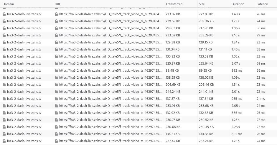

Was mir allerdings im Browser aufgefallen ist, ist der Datendurchsatz bei Abrufen der Videofragmente von Zattoo-Servern. Dieser liegt teilweise im Bereich von wenigen hundert KB/s (das der Ping/Latenz in Ordnung ist, sieht man hier auch nochmal).
Warum genau das passiert (und vor allem nur über meinen Kabelanschluss), ist mir nicht ersichtlich. Vielleicht kann mich ja einer bei meiner virtuellen Schnitzeljagd unterstützen? Würde mich freuen.

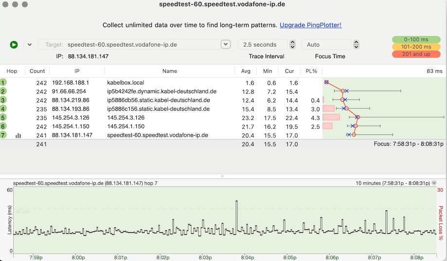

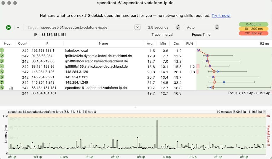

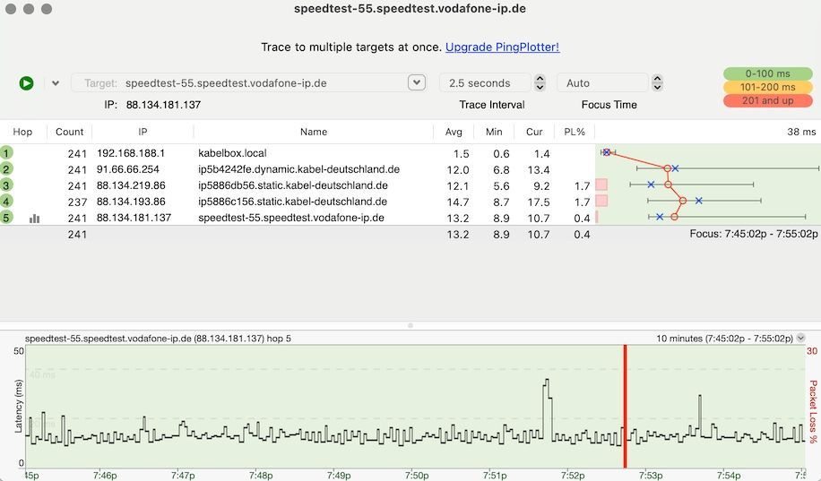

Moin, sorry für die späte Rückmeldung. Hier ein paar aktuelle Pingplotter
Speedtest 55 und 60 (Beispiele für langsame Verbindungen mit hohen Segmentverlusten, DL-Geschwindigkeit ca. 120kb/s):

Speedtest 61 (Volle DL-Geschwindigkeit ohne Segment-Verluste):

Hallo don_quijote,
bei 2 von 3 Test ist die Latenz in Ordnung und es gab keine Paketverluste. Bei einem mit 0,4% ist zu vernachlässigen. Ist die Verbindung nun besser? Denn diese Tests veranschaulichen keinen Mangel. Was da auf der Reise zum Ziel passiert ist irrelevant.
Gruß Fred
