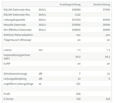

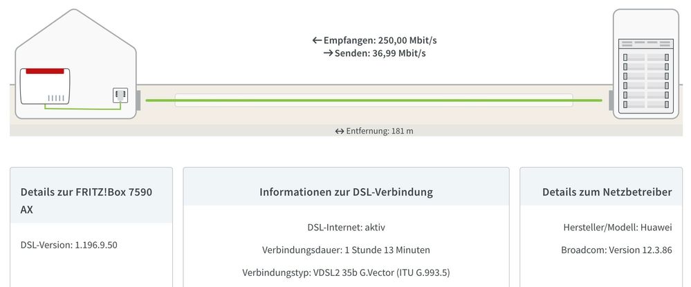

Die Fritzbox selbst sagt mir, dass über den DSLAM (ca. 180m entfern) die volle Brandbreite anliegt (siehe Screenshot, deckt sich ja auch mit den Aussagen der Telekom Techniker).

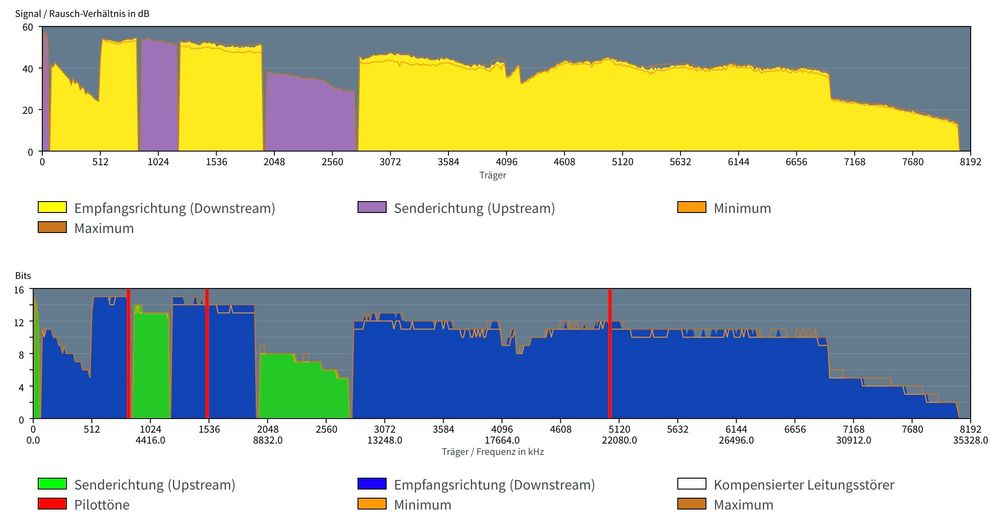

Mit dem Spektrum kann ich nicht viel anfangen, habe es aber mal angehängt.
Fehlerzähler der "korrigierte DTU" liegt bei 1.0 pro Minute, alle anderen bei 0
