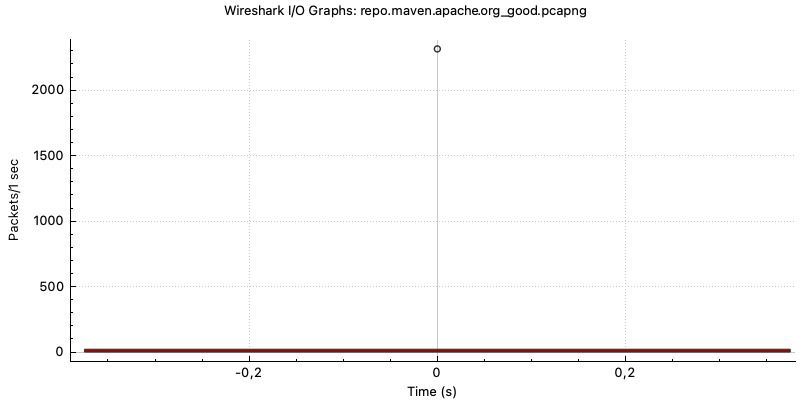

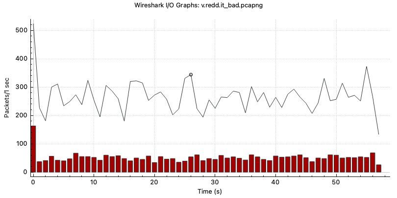

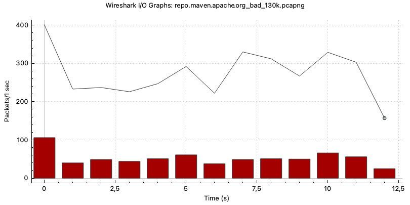

Im Optimalfall sollte ich mit um die 100Mbit herunterladen. Das bestätigen auch durchgeführte Speedtests. Nachfolgend habe ich mit curl einfach Downloads bei betroffenen Diensten durchgeführt. Dort ist erkennbar, dass die durchschnittliche DL Geschwindigkeit teilweise nur bei 50-200kB/s liegt. Die Krux: Das passiert nicht immer. Entsprechend kann ich auch Downloads durchführen, wo die DL Geschwindigkeit normal ist.
Zu jedem Testfall habe ich noch einen Wireshark-Mitschnitt erstellt. Leider kann ich diese nicht an den Post anhängen (?), kann diese aber gerne per PN nachreichen. Stattdessen habe ich die grafische Aufarbeitung des Wireshark Mitschnitts jeweils angehängt.
Test mit maven.apache.org:
🙁 Fehler tritt auf:
$ curl https://repo.maven.apache.org/maven2/org/projectlombok/lombok/1.18.8/lombok-1.18.8.jar > /dev/null
  % Total    % Received % Xferd  Average Speed   Time    Time     Time  Current
                                 Dload  Upload   Total   Spent    Left  Speed
100 1690k  100 1690k    0     0   131k      0  0:00:12  0:00:12 --:--:--  130k
🙂 Fehler tritt nicht auf:
100 1690k  100 1690k    0     0  5366k      0 --:--:-- --:--:-- --:--:-- 5366k
Test mit v.redd.it:
🙁 Fehler tritt auf:
$ curl https://v.redd.it/1s0uvm8wnjg71/DASH_480.mp4 > /dev/null
100 7475k  100 7475k    0     0   129k      0  0:00:57  0:00:57 --:--:--  137k

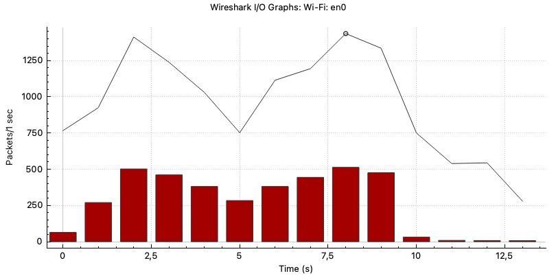

Kurzer Nachtrag: Ich glaube das Problem erstreckt sich doch auf den gesamten Internetanschluss. Ich konnte den Fehler jetzt auch in einem Speedtest über fast.com reproduzieren (fairerweise: der Test war über WLAN). Der gemessene Speed lag bei 8Mbit. Fehlerbild in Wireshark ist das gleiche:

In der Zwischenzeit habe ich auch in den sauren Apfel gebissen und mir eine FritzBox 6591 besorgt, in der Hoffnung das Problem läge an der VF Station. Leider treten auch hier massive Paketverluste auf Layer 4 auf. Bei Speedtests, inklusive dem Vodafone eigenen, fallen diese meist nicht auf aus zwei Gründen: 1. TCP kann diese Fehler bei großen Datenmengen korrigieren; 2. Speedtest starten oft über 10 parallele Downloads, wodurch der Fehler in der Menge nicht auffällt. Somit wird mir eine Geschwindigkeit bescheinigt, die ich manchmal erhalte – manchmal eben aber auch nicht.
Das im Hintergrund trotzdem massive Paketverluste auftreten, kann ich sogar mit dem Vodafone Speedtest beweisen (gestern abend, ca. 22:30Uhr):
Statistik eines Speedtest über speedtest.vodafone.deStatistik eines Speedtest über speedtest.vodafone.de
Hierbei sind einige Dinge ersichtlich:
  1. Das Problem tritt auch bei Vodafone-eigenen Servern auf. Also ein klares Gegenargument für "Die Server von Anbieter XYZ sind Schuld"
  2. Die Paketverluste nehmen bei steigender Geschwindigkeit zu (für mich ein Indikator, dass auf der Strecke irgendein Netzwerkgerät überfordert oder defekt ist)
  3. Die Probleme bestehen sowohl im Up- als auch im Download
