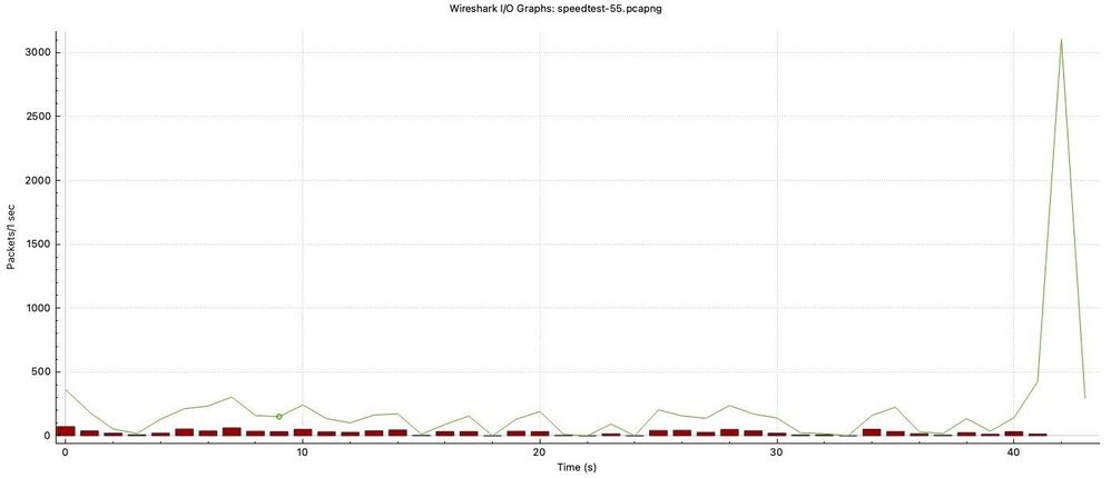

Mit den folgenden VF Speedtest Servern kann ich den Fehler verlässlich über mehrere Tage hinweg reproduzieren – alle anderen Speedtest Server haben das Problem nicht (meistens kein einziger Segmentverlust):
Pingplotter zu den Servern
Statistiken eines 8MB Downloads zu speedtest-55.speedtest.vodafone-ip.de
Der Download hat 43sek gedauert, was einem durschnittlichen DL-Speed von 190kb/s entspricht. Am Ende hat die Verbindung sich nochmal gefangen und die Geschwindigkeit ging hoch.
Dadendurchsatz
