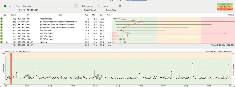

anbei zwei Plotter mit leicht unterschiedlichen Routen:
zu Twitch
zu Zattoo

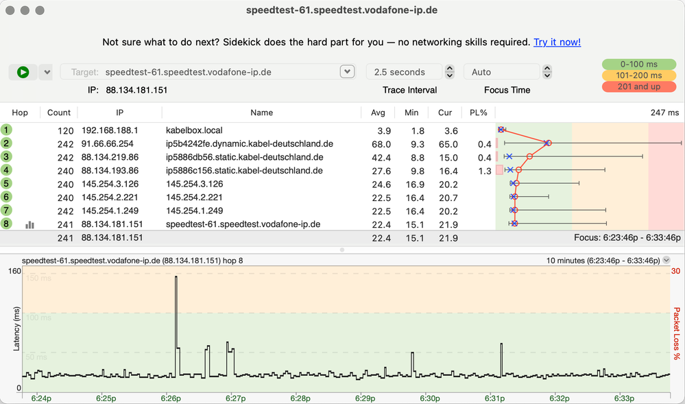

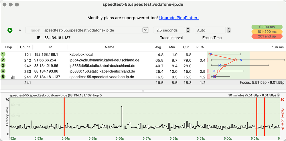

Pingplotter zu den Servern
Bildschirmfoto 2021-10-13 um 18.03.36.pngBildschirmfoto 2021-10-13 um 18.14.39.pngBildschirmfoto 2021-10-13 um 18.33.54.png

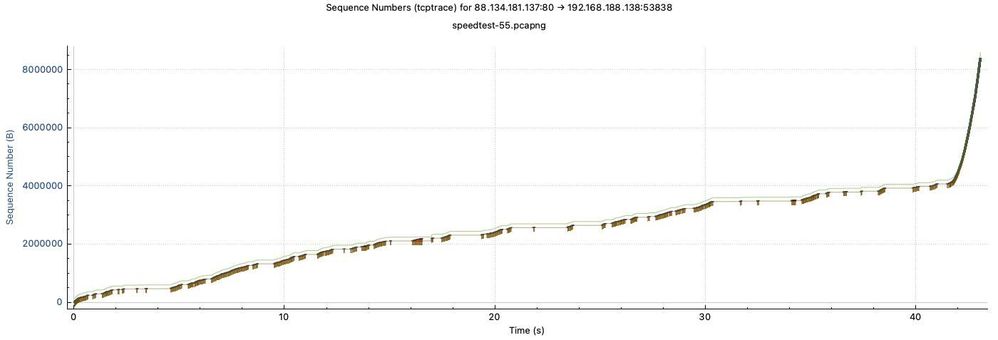

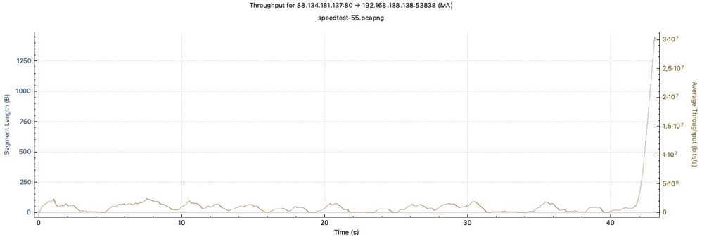

Statistiken eines 8MB Downloads zu speedtest-55.speedtest.vodafone-ip.de
Der Download hat 43sek gedauert, was einem durschnittlichen DL-Speed von 190kb/s entspricht. Am Ende hat die Verbindung sich nochmal gefangen und die Geschwindigkeit ging hoch.
Dadendurchsatz
Anteil "kaputter Pakete"
TCP Sequenz-Nr/Zeit (ACKs brauchen teilweise ewig)
