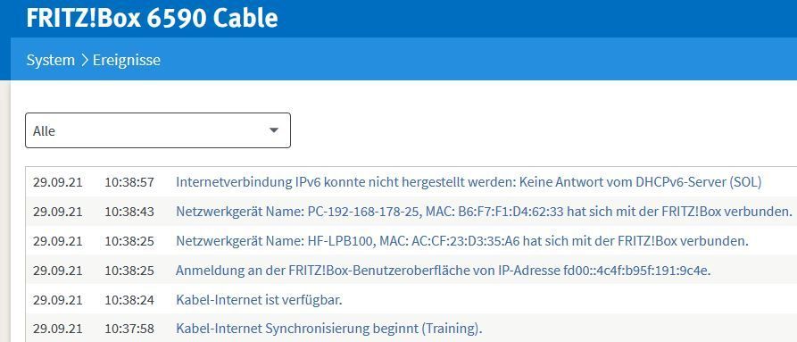

Hallo Community,
ich habe seit Tagen keinen Internetzugang und komme selbst einfach nicht weiter. Zurücksetzen auf Werkseinstellungen, Kabel überprüfen, Stundenlang die FB stromlos machen ...alles hat nichts gebracht. Die Störung wurde bereits gemeldet aber die Hotline kann mir auch nicht wirklich weiterhelfen. Einen Technikertermin habe ich erst nächste Woche, wobei mir fraglich ist ob das überhaupt was bringt ?! Bei den Nachbarn funktioniert der Vodafone/Unitymedia Kabelzugang tadellos ?!
Hat jemand eine Idee, was kann ich denn noch tun ?
Hat jemand irgendeine

    Totalausfall (FB meldet Keine Antwort vom DHCPv6-Server (SOL) )
  • Beginn und Zeitraum der Störung (z.B: seit Anfang April; nur am Abend)seit 26.09. abends

Heute war Techniker da und hat laut Aussage "schwerwiegende" Probleme erkannt und an der Dämpfung rumgeschraubt. Resultat: Signale laut Aussage jetzt nach Einstellung absolut super ! Leider habe ich immer noch einen Komplettausfall 🙂 Wie geht es denn jetzt bitte weiter ? Zur Sicherheit hab ich jetzt auch nochmal einen Router von euch bestellt, so dass auch wirklich ALLES ausgeschlossen werden kann.
Wenn das auch nicht hilft, geht die erste Fristsetzung raus. Hilft ja leider nichts....
Ok...weiter gehts. Vodafone Station erhalten und angeschlossen. Zumindest komme ich jetzt mal wieder ins Internet und die Connection-Rate ist auch i.O.
ABER, die Verbindung hält immer nur knapp 2-3 Stunden...Stecker raus .....Stecker rein ind die Box und es geht wieder für die nächsten paar Stunden.
Jetzt mach ich halt wieder mal ein STörungsticket auf...wobei die erste Fristsetzung zur Behebung auch schon raus ist. Ein wirklich trauriges Spiel.... 😞
