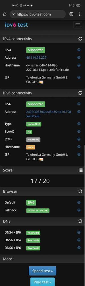

Kannst du bei Gelegenheit von einem problematischen Gerät einmal folgende Webseite aufrufen und vom Ergebnis dann einen Screenshot schicken? https://ipv6-test.com/

Über W-LAN erhalte ich diese Resultate:
Über LTE:
