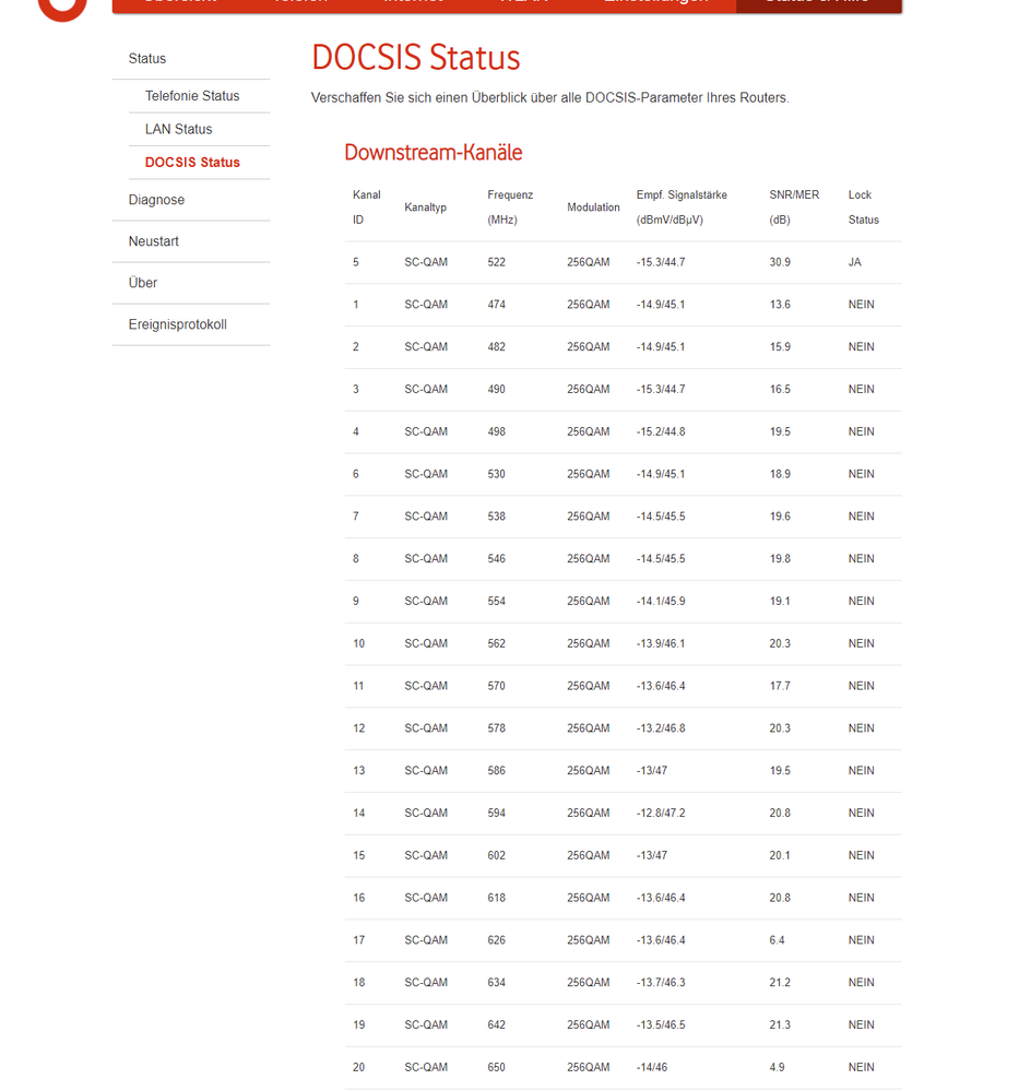

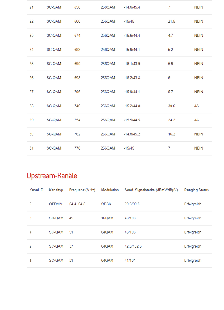

poste einmal die Signalpegel als Screenshot: http://kabel.box
Experten-Modus aktivieren > Status&Hilfe > Docsis Status: Down und Upstreamkanäle diese Werte und schreibe bitte noch dazu aus welchem Bundesland du kommst.

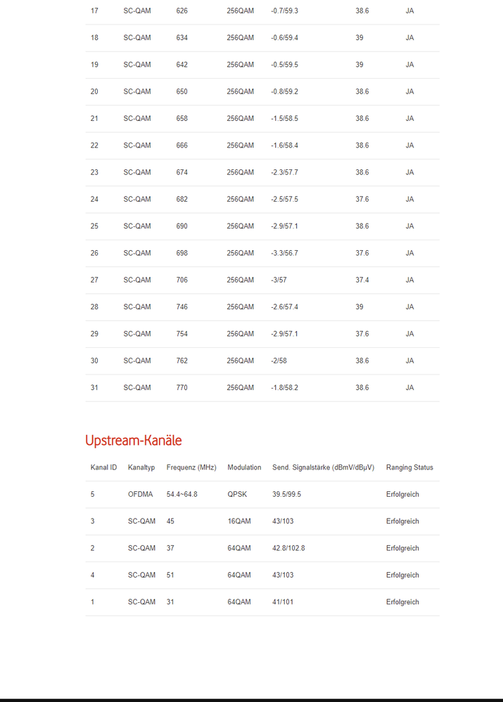

Vielen Dank für die schnelle Rückmeldung - momentan funktioniert das Internet helfen dir die Signalwerte so auch oder soll ich diese Screenshoten sobald es wieder eine Fehlfunktion gibt?
Mein Bundesland ist Baden Württemberg.
So sieht es aus bei mir, während es funktioniert.
Wie soll es anders sein, gerade funktioniert wieder komplett gar nichts.
Häufige abbrüche, Paket loss ohne Ende .. Das bedeutet wohl arbeiten wird morgen wieder nichts - mal ganz ehrlich das ist kein Zustand!
Dafür bezahle ich nicht um am Ende so gut wie "ohne" Internet dazu stehen.
Das sind aktuelle Bilder während wieder nichts funktioniert:

@Tobi-
Der OFDMA-Kanal im Upload läuft auf QPSK, normal wäre QAM 64, hier sollte der Anschluß durch die Technik überprüft werden, warte bitte bis sich ein VF-Mod in deinem Beitrag meldet.

Ich vermute das @Gelöschter User recht hatte mit seiner "diagnose" siehe Anhang.
