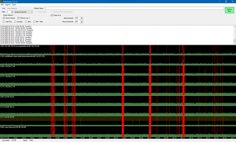

am 12.04.2022 20:19
Hier noch ein aktueller PingTracer Screenshot, wie man sieht hat sich nichts verändert.
am 14.04.2022 12:11
Hallo Osnenti,
ich kann Deinen Frust verstehen. Es ist aber nicht so, dass die Tickets nicht bearbeitet werden. Die Eingrenzung des Störsignals läuft und wenn es wie in Deinem Fall nur zeitweise auftritt, dann kann es passieren, dass ein Auftrag geschlossen wird.
Ich habe einen erneuten Auftrag eingestellt, wir bleiben hier weiterhin dran.
Ich schicke Dir noch eine Info dazu.
Entschuldige bitte, dass sich die Entstörung hier so hinzieht.
Viele Grüße Jana
