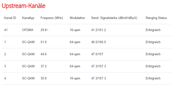

danke. Habe jetzt die Vodafone Station mal neu gestartet und die DOCSIS Werte angeschaut. Im Upstream haben jetzt Kanal 2 und 3 64-Qam anstatt vorher 16-Qam. Upstream 2.png
Ist die der gewünschte Effekt? Smiley (zwinkernd)

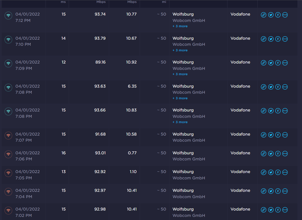

Würde im laufe des Wochenendes noch weitere Test a la Pingtracer etc. machen.
Nein, der OFDMA ist aktiv.
Ah Ok. Schade. PingTracer und SpeedTest scheint das auch zu bestätigen.Pingtracer 2.png
Claudia
Hallo Osnenti,
der OFDMA wird wieder aktiviert, wenn der Router neugestartet wird. Aktuell gibt es bei allen Upstream-Kanälen Probleme. Ich habe daher erstmal eine Meldung zur Prüfung an den Folgebereich gegeben.

Ja definitiv stimmt da was nicht, heute ist die Verbindung komplett weg gewesen und nach dem erneuten Sync sind die Kanäle wieder alle auf 16-qam.

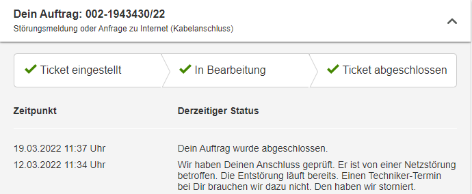

Werden bei Vodafone wirklich Störungs-Tickets von einem Bot geschlossen wenn diese Tickets nicht innerhalb von einer Woche von Vodafone bearbeitet werden?
Hier meine 2 Störungs-Ticket, welche bestimmt ganz zufällig genau 7 Tage (quasi auf die Minute genau) nach Eröffnung geschlossen worden sind ohne das irgendwas am Anschluss sich verändert hat.ticket 1.png

Jana478
Administrator:in
Administrator:in
Hallo Osnenti,
ich kann Deinen Frust verstehen. Es ist aber nicht so, dass die Tickets nicht bearbeitet werden. Die Eingrenzung des Störsignals läuft und wenn es wie in Deinem Fall nur zeitweise auftritt, dann kann es passieren, dass ein Auftrag geschlossen wird.
Ich habe einen erneuten Auftrag eingestellt, wir bleiben hier weiterhin dran.
Ich schicke Dir noch eine Info dazu.
Entschuldige bitte, dass sich die Entstörung hier so hinzieht.
Viele Grüße Jana
