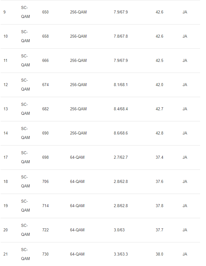

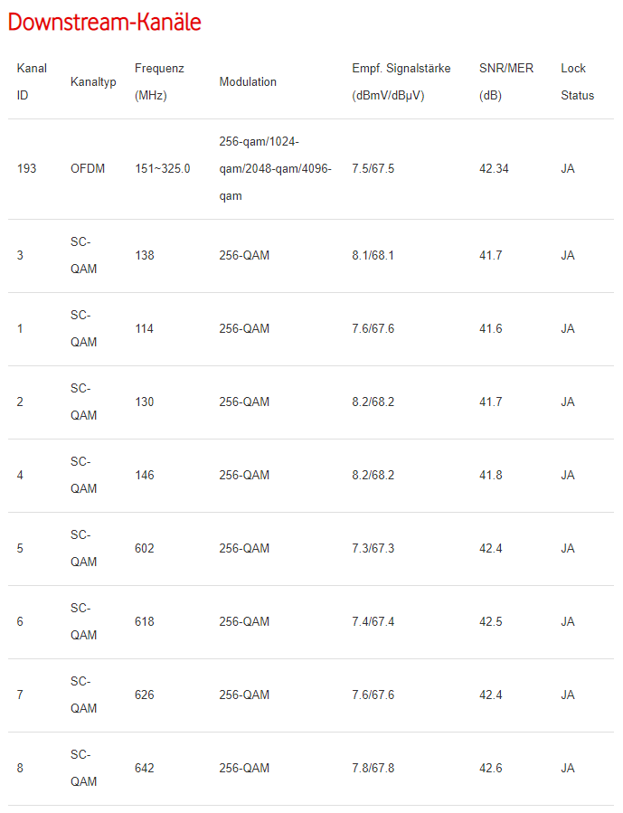

Downstream 1Downstream 1Downstream 2Downstream 2Downstream 3Downstream 3Downstream 4Downstream 4Upstream 1Upstream 1

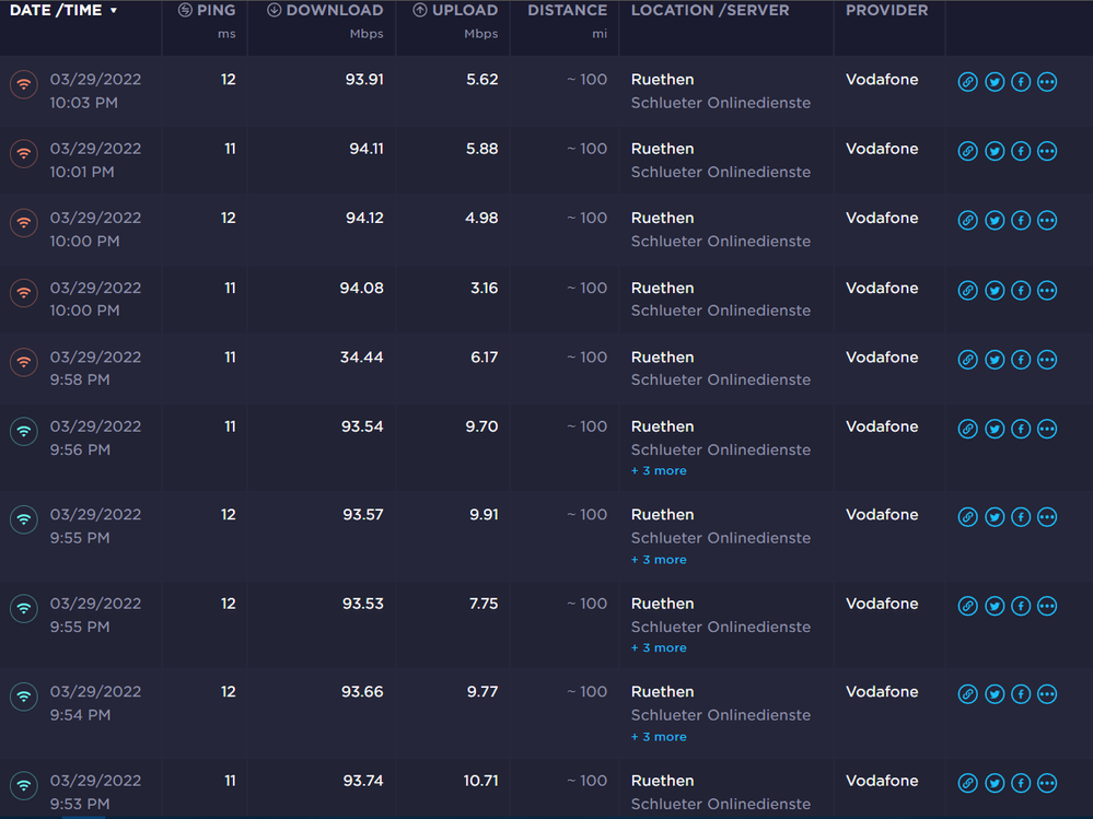

Hier die Speedtest Ergebnisse... Wobei der letzte Single Mode Speedtest wiederholt werden musste da diese abgebrochen ist wegen dem Packetloss und den daraus resultierenen Verbindungsverlust.

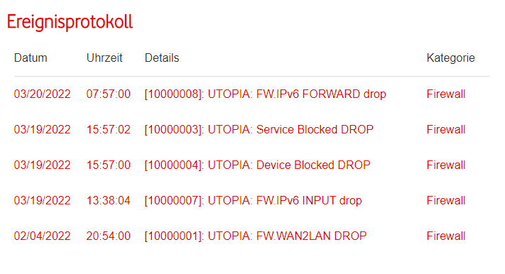

Hier ein Screenshot von diesen ominösen Utopia Firewall Blocks

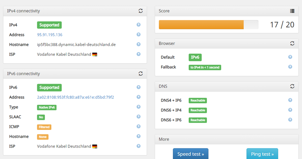

IPv6 Test

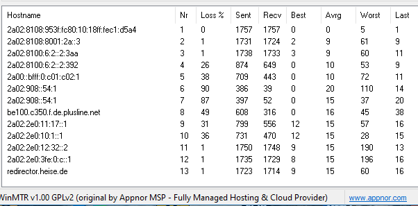

WinMTR mit IPv6 30min
Einen permanenten Packetloss erkenne ich nicht. Du hast leichte Pingspikes erkennbar im worst Ping die sich nicht im Ping avg widerspiegeln. Dein avg im Ping ist sehr gut. Dein Packetloss von 9 aus 1723 ist gering, das Ziel sollte 0.0 sein. Dies ist machbar.

Auffällig ist der Unterschied im Upload im Single- und Multimode. Beide Ergebnisse sollten gleich sein.

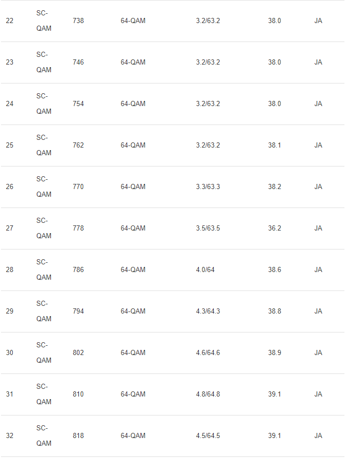

Das läßt den Schluß zu das dein OFDMA nicht richtig arbeitet. Der gesamte Upstream läuft über den OFDMA
Auch auffällig sind die drei Upstream Kanäle die nur mit 16QAM modulieren.
Für 10 MBits Upload über den OFDMA sollte das kein Hindernis darstellen. Die verminderte Modulation ist jedoch ein Indiz das im Rückweg nicht alles OK ist, oder der OFDMA die Kanäle zu dieser schlechteren Modulation zwingt.

Deine Utopia Einträge sind alt un d nicht aktiv, dennoch beobachte das.

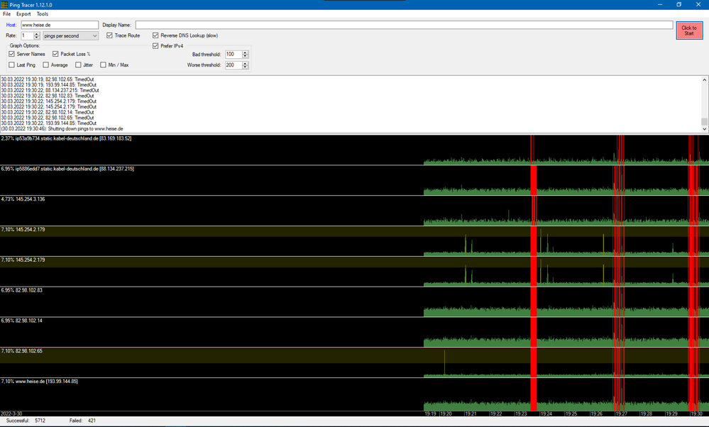

Hier jetzt der Pingtracer Screenshot von eben, hier sieht man teutlich die Paketlosses.
Mal mehr abstand zwischen den losses mal weniger abstand. Gefühlt Abends schlimmer als Nachts bzw. Tagsüber.
