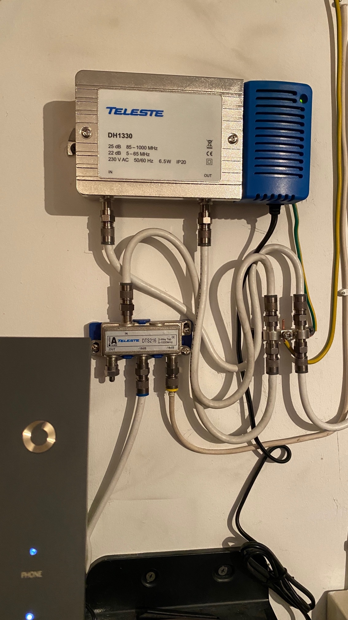

ich habe jetzt mal ein Bild meines Anschlusses hinzugefügt.
Welches der Koax Kabel soll denn getauscht werden. Ich habe da etwas mehr zu bieten. 😉

Wallace
Hey,
das Koaxialkabel zum Router. Wie sehen die Speedtests nach einen Stromreset aus?
