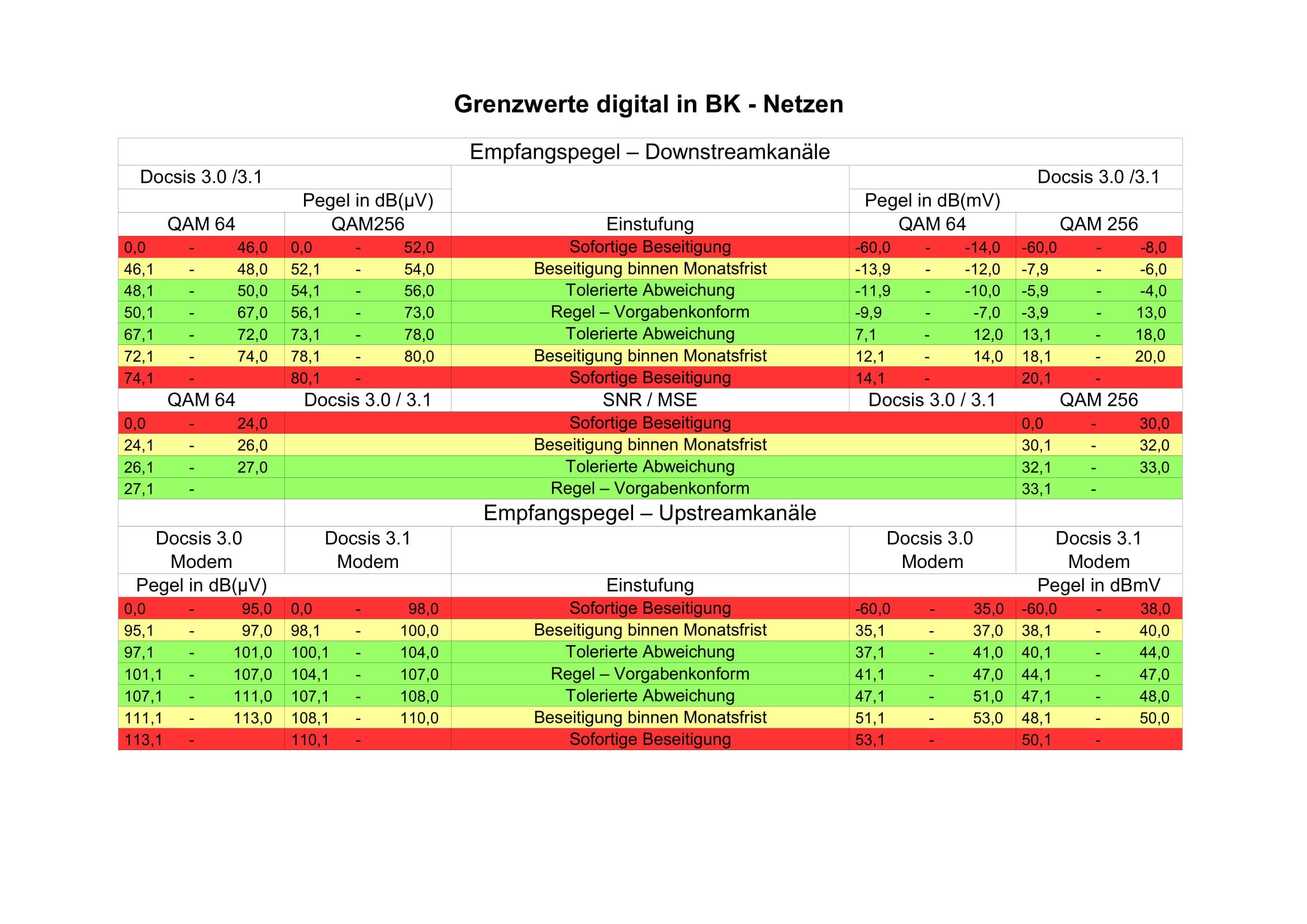

Gelöschter User
Nicht anwendbar
Hallo @ferdi0807 ,
die Signalpegel der Uploadkanäle sind teilweise außer Toleranz (siehe Anhang), wieso man den Technikertermin storniert hat ist mir ein Rätsel.
Gruss
Methusalem1

Gelöschter User
Nicht anwendbar
Hallo @ferdi0807 ,
hatte vergessen den Anhang vergessen jetzt sollte er vorhanden sein, du kannst ja dein Glück noch einmal an der Hotline versuchen mit dem Hinweis auf die schlechten Signalpegel.

Hallo ferdi0807,
3 von 4 Upstreams sind zu stark und 658.0 MHz zu niedrig eingepegelt. Gern lassen wir das Problem durch einen Techniker vor Ort prüfen und korrigieren. Dieser benötigt den Zugang zur Hausverteileranlage und eine Info, ob es bekannte Erkrankungen mit Covid 19 im Haushalt gibt. Die Entstörung unserer Komponenten bis zum Modem ist kostenfrei. Für alles andere oder für einen nicht eingehaltenen Termin wird die Servicepauschale berechnet.
Gruß Fred
