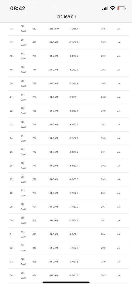

Hallo @HStefan ,
poste einmal die Signalpegel als Screenshot: http://kabel.box
Experten-Modus aktivieren > Status&Hilfe > Docsis Status: Down und Upstreamkanäle diese Werte.

am 30.08.2021 09:07
am 30.08.2021 09:27
Von den Signalwerten her sieht es eigentlich ganz gut aus, einzig der OFMDA-Kanal läuft auf QAM 16 das sollte aber nicht so ins Gewicht fallen, warte bitte bis sich ein VF-Mod meldet und deinen Anschluss genauer prüft.

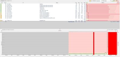

31.08.2021 16:36 - bearbeitet 31.08.2021 16:48
hier noch flott nen Auszug aus Pingplotter
Aufbau wie folgt;
Laptop per WLAN / PS5 via LAN-Kabel an Fritzbox 7590
Fritzbox 7590 via LAN an Router
und um auszuschliessen dass es nicht meine dahinter geschaltete Fritzbox ist der Plotterping für Laptop per Kabel direkt an Vodafone Router (und gerade noch eine richtig schlechte Episode erwischt...):
Habe ja den Tarif 1000/50 - es kommen allerdings nur 600/25 an...wär nicht so schlimm, wenn ich kein PL und/oder die Latenzprobleme hätte.
am 01.09.2021 12:14
Hallo HStefan,
bei Dir sind mir ein paar Sachen aufgefallen. Als Verbesserung wäre schon mal der Bridge-Mode (Einstellung im Kundenportal), damit der Kabelrouter nur als Modem fungiert und somit Deine FritzBox ungehindert arbeiten kann.
Als nächstes gab es viele Timeouts am Anschluss und diese waren letzte Woche eher vom Tag abhängig. Somit wären das die beobachteten Schwankungen.
Folgt dann einem Techniker, der vor Ort schauen muss.
Wäre dazu die Hausanlage zugänglich? Und gibt es bei Dir oder Deinen Bekannten Symptome zu Covid-19?
