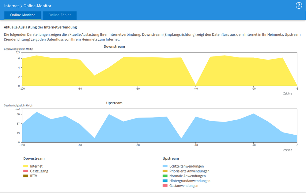

das die Box die Verbindung nicht wieder herstellt ist wirklich ein Fehler der Box. Allerdings ist bei einem längeren Aussetzer der Verbindung auch kein Fernsehen möglich. Deine Internet Leitung ist auf jedenfall alles andere als gut was Deine Messungen auch zeigen. Eine 1000 Mbit/s Leitung sollte nie unter 600 Mbit/s einbrechen. Wenn Du eine laufende Sendung auf den Anfang gesetzt hast und dann von Deiner FRITZ!Box den Online Monitor aufrufst, dann sollte das so aussehen:
Bei einem HD-Sender immer unter 7 Mbit/s über die gesammte Zeit der Sendung. Unterbrechungen darf es da nicht geben. Der datenstrom wird zwar gepuffert aber da stehen nur wenige Sekunden drin um eine kleine Lücke zu überbrücken. Größere Lücken sind dann sofort zu sehen oder zu hören. Ich habe Dir auch eine Anleitung in den Anhang gelegt in der Unter Punkt 6 eine Anleitung zur Anzeige der System Werte steht. Unter Punkt 5 wird beschrieben wie Du die Firmware Versionen anzeigen kannst und unter Punkt 7 sind die letzten Versionen aufgeführt.
