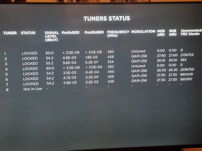

Also ich hoffe ich habe alles richtig gemacht.
Hallo Garraty1612,
der Signalpegel ist auf allen Kanälen im grünen Bereich, aber alle Kanäle sind sehr stark gestört oder es liegt auf 330 MHz kein DVB-C Signal an. Auf den anderen Frequenzen sind der MER und der SNR Wert für die Signalqualität zu niedrig. Die Bit Fehler Rate BER ist viel zu hoch und es gibt auch viele nicht korrigierbare Fehler auf den Kanälen.
Das sind alles Zeichen dafür, das es ein starkes Störsignal im Kabel gibt.
Hast Du die Störung schon an der Hotline gemeldet? Auf Deiner TV Rechnung sollte oben rechts die Nummer für Störungen stehen. Du kannst aber auch schriftlich über eine dieser Kontakte die Störung melden.
Viele Grüße Siegmar
