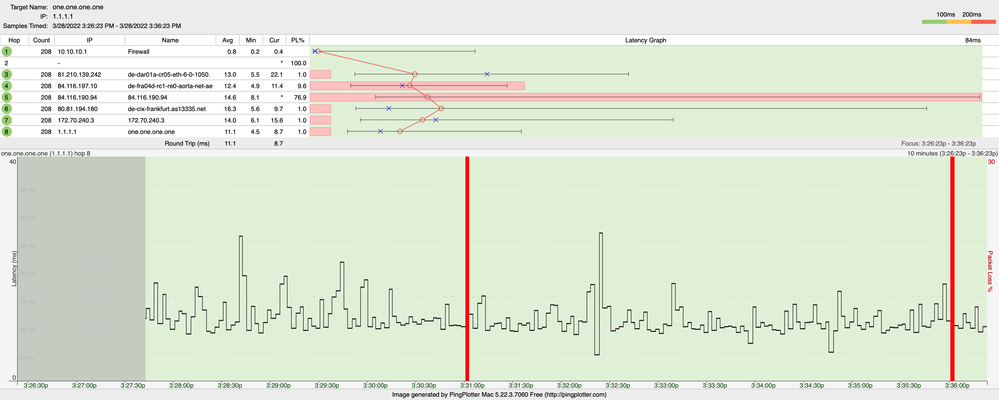

ich habe seit kurzer Zeit eine Technicolor Vodafone Station mit Wifi6 (CGA6444VF) welche ich im Bridge-Modus betreibe. Seit dem Wechsel von unserem TC4400 bemerken wir immer wieder unangekündigte Neustarts mit vorausgehenden hohen Ping und Packetloss, sowie allgemeinen wiederkehrenden Packetloss alle 5 Minuten.
Firmware version: 19.3B57-1.0.41
Anbei ein paar Bilder. Das erste zeigt die Situation vor dem unangekündigten Neustart. Dies tritt in unregelmäßigen Intervallen immer nach dem gleichen schema auf.
Das zweite ist ein Screenshot von Pingplotter der den Packetloss alle 5 Minuten zeigt. Der Paketloss beginnt nach dem der Firewall ab der Vodafone Station.

am 28.03.2022 15:38
Hallo @Chr1ssy,
habe den Router jetzt getauscht und werde berichten.
Im Pingplotter sieht es im Bridge Modus immer noch identisch aus. Packetloss im 5-Minuten-Rhythmus, wie auch zuvor und bei den anderen Leuten mit der gleichen Symptomatik.

am 04.04.2022 14:24
Hallo @R4mona , @Chr1ssy , @LukePog ,
heute gab es den ersten unangekündigten Neustart nach dem alten Schema:
Uptime since last reboot: 0 days, 0 hours and 3 minutes
Date & Time: 4.4.2022 | 14:15
Damit wäre bestätigt, dass beide Geräte genau die gleichen Probleme im Bridge Modus haben. Können wir es als spezifisches Problem dieses Modells/der Firmware dieses Modells aufnehmen?
