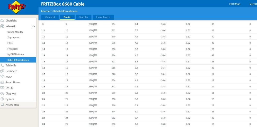

Hast du das Anhand der Screenshots sehen können? Oder ist das ein mom. Problem, welches in unserer Umgebung vorhanden ist?

Zu früh gefreut. Heute morgen getestet und es lagen 930Mbit/s an, Nachmittags nur noch mit viel Glück 500Mbit/s (was mir vollkommen ausreicht, aber wenn man schon 1000 bucht, möcht man die auch 24h garantiert haben (PS: Ich weiß lt. Vertrag ist alles ab 600 Mbit/s zulässig ). Habe habe mal den Triax GHV 940 Hausanschlußverstärker bestellt und hoffe, dass sich dann das Problem beseitigt. Der alte Hausverstärker kommt aus den 90zigern und hat evt. Probleme mit den langen, umgebauten Leitungen. Ich berichte weiter, in der Hoffung, dass es dem ein oder anderen auch nützt.

Die Pegelung deines jetzigen Verstärkers ist vollkommen OK, da sind keine Probleme zu erkennen.
Sehr wohl zu erkennen ist aber, dass es deutliche Störungen im Rückkanal gibt.  Die müssen nicht mal bei dir im Haus entstehen, könnten aber beispielsweise auch von sowas kommen:
