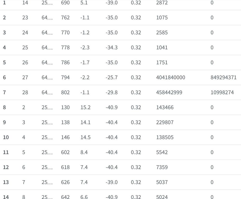

möchte noch mal bestätigt bekommen das die Känale 794 und 802 gesperrt sind , da nur diese immer noch die Wahnsinns Fehlerraten haben, alle anderen sind normal ! 5EE9EE00-289F-445D-96DD-0C6BF4E8476E.jpeg
Moni_GK
Hallo Atzu,
an Deiner Box kann ich das leider nicht auslesen. Dazu ist unser Gerät am Anschluss nötig.
Grüße Moni
