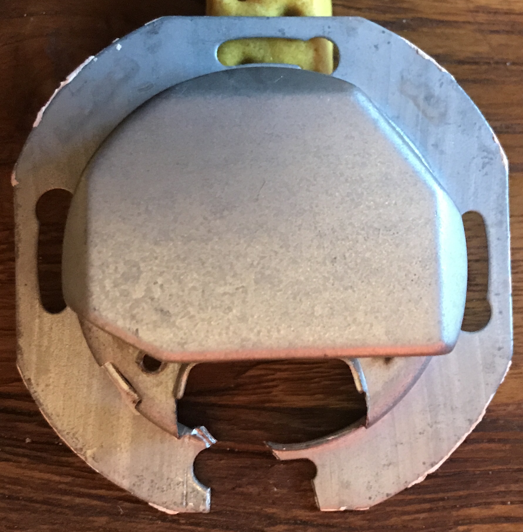

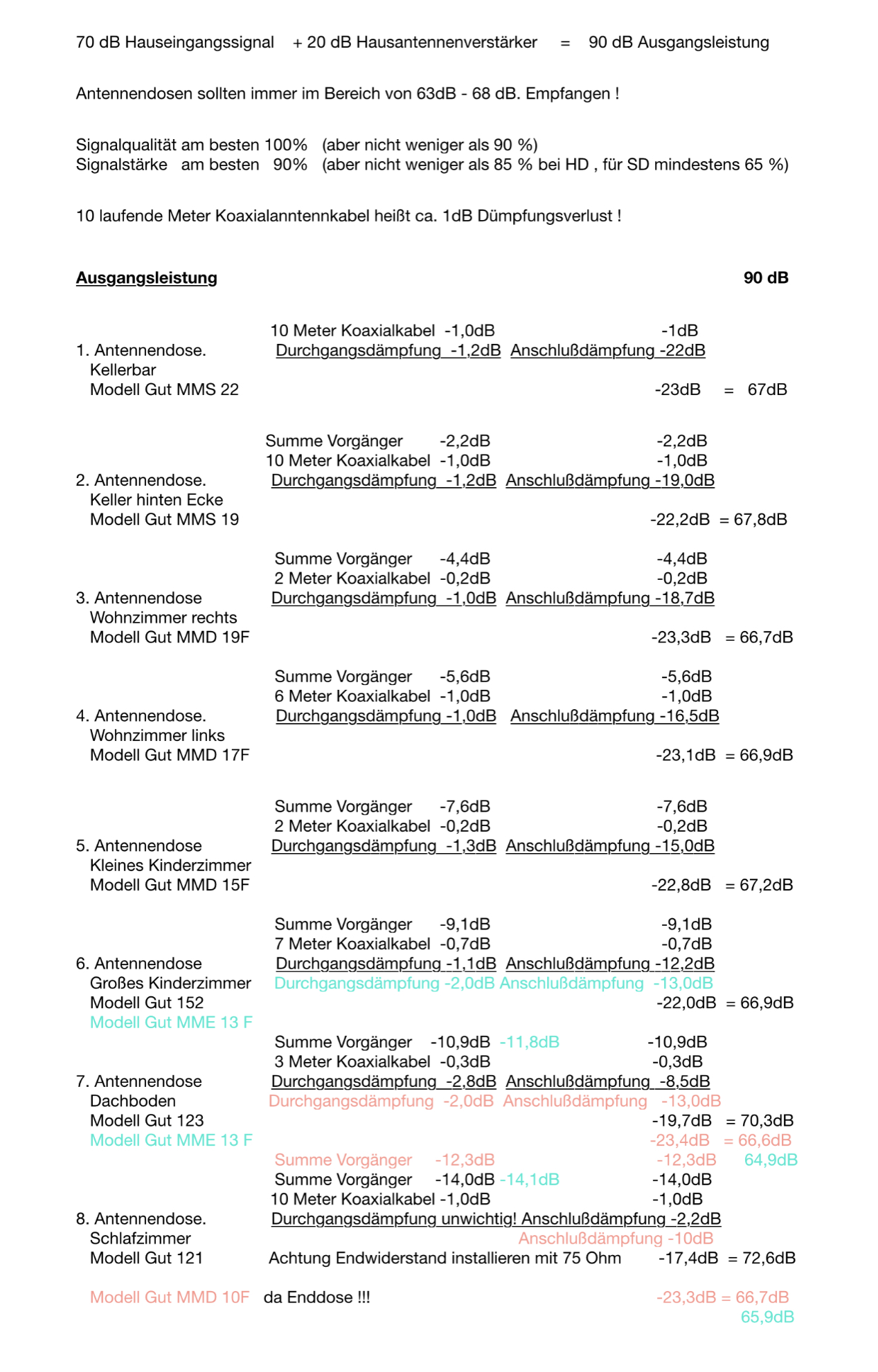

das sehe ich anders, ich muss wissen was für ein Ausgangspegel ich habe damit ichvdie Dosen richtig danach auspegel !  Anbei meine Planungsrechnung im Anhang der Dosen . Der Router hängt im Wohnzimmer !
Atzu
selbst Fuba konnte nichtsvmehr finden ! Fotos anbei
Hallo Atzu,
das Foto von der Vorderseite ist angekommen, Sendes Du bitte noch das Foto von der Rückseite.
Viele Grüße Siegmar
Atzu
Rückseite , dort steht nichts !
Hallo Atzu,
Daten zu der Dose sind nicht mehr vorhanden. Man will aber auf Grund der Konstruktion der alten Dose eine Empfehlung für eine neue Dose geben. Es wird aber noch ein Foto von:
"wenn möglich ein Foto von vorne mit geöffneter Klappe wo die Pfeile drauf sind."
Viele Grüße Siegmar
Atzu
Foto von der Dose Innen
Atzu
und was spricht gegen meinen Weg die Dosen neu zu berechnen und auszutauschen ? was ich für besser halte ! der Router ist im Wohnzimmer auf 4. Dose !
Atzu
ich komme hier nicht weiter mit Fuba da sie auch nur Vermutung anstellen ! Sorry aber dann ist eine Neuberechnung mit Abstand am Besten.
Das selbe habe ich auch mit Fuba wie gesagt geklärt gehabt und die haben mir dann empfohlen die Universaldose GAD 254  zu nehmen, weil Sie selber keine Daten mehr von meiner alten Dose haben. Also nehmen wir ja nur eine Vermutung an und das bringt uns auch nicht weiter.
Ich kann dann doch besser auf Berechnung der Dosen gehen und die installieren. Siehe Anlage.
Denn es macht mit Sicherheit keinen Sinn die Universaldose überall gleich zu setzen. Früher ging das schon, aber heute ist die Leitung empfindlicher.
Ich brauche unbedingt die Eingangsstärke HÜP in db, damit ich rechnen kann mit wieviel Ausgangsleitung ich in mein Heimnetz gehe. Der Techniker hat ja ein Bild mit dem Handy gemacht und festgehalten wie Eingangsstärke am Übergabepunkt ist. Die Störungsmeldung vom 12.November  lautete :
