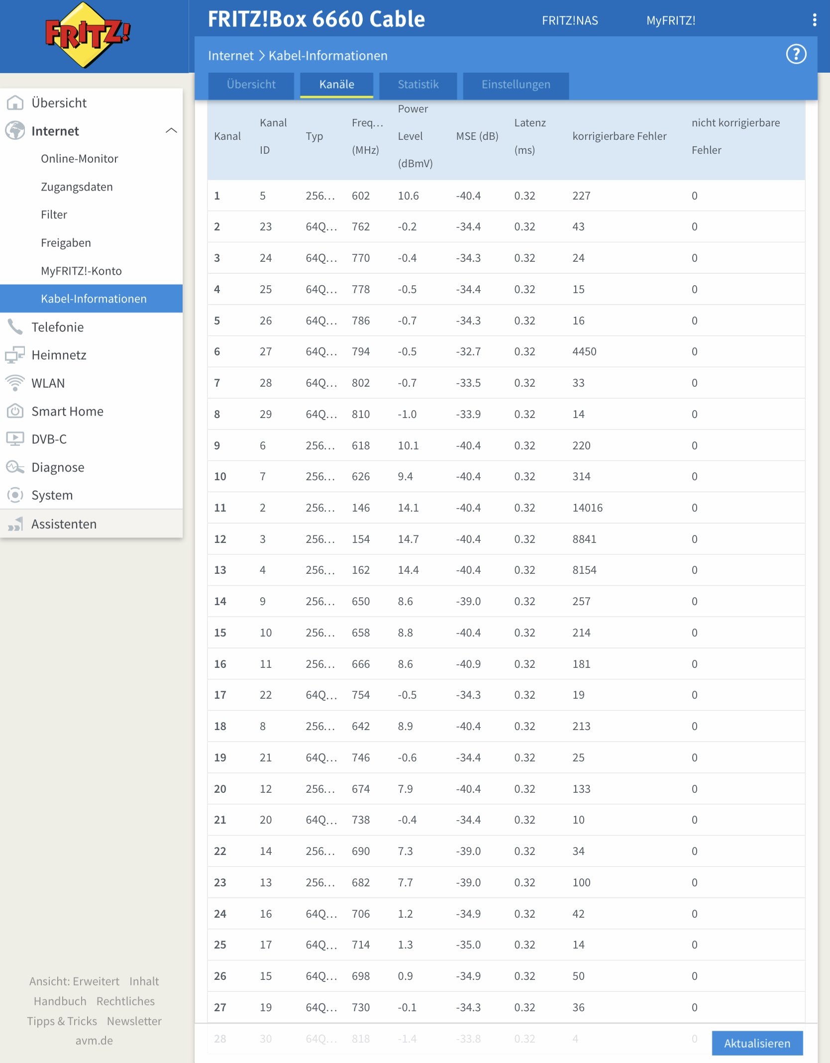

laut dem Techniker war die Einstrahlung nach dem Schließen eines offenen Verstärkerpunkts beseitigt. Ich habe jetzt die LTE Frequenzen gesperrt. Kannst DU bitte schauen, ob noch auf 794MHz Fehler auftreten?
VG Wallace

so sie es aus laut Anlage vom 20.11. : Abstand 5 Minuten ! Der Techniker hat gesagt an der Hecke auf dem Fremden Grundstück gehen sie nicht mehr ran um alte Teile zu tauschen, da erst die Gesetzeslage geprüft werden muss dafür ! Schon Komisch !

Frage :
mit wiviel dB kommt das Signal beim Übergabepunkt im Haus rein ?
Der Verstärker schafft max 30dB !
und wiviel soll an der MMD Dose ankommen ?
und wieviel an allen anderen wegen TV nötig ?
es gibt von Astro Antennendosen der Serie MMS , die sind Docsis 3.1 tauglich und haben nur noch ein TV und Data Ausgang ( da Radio nicht mehr benötigt wird) , deren Daten wie folgt lauten als Beispiel für Modell 17 :
Durchgangsdose
Da diese +10db sicherer sind gegen LTE Einstrahlung !
Was halten Sie davon und was bringen die wegen der hohen Frequenzen?

Tolle Antwort, bringt mich kein bisschen weiter, kann man auf meine Fragen im einzelnen Eingehen !
Das einzige was ich mitnehme ist Dosen sind unwichtiger als Kabel ?

umd auch der Kommentar beantwortet nicht meine 4 Fragen ?
Wäre toll zum Verständnis dafür auch Antworten zu bekommen , Danke !
Ich besitze zur gesetzten MMD von Vodafone Astro MMS 19 noch 7 weitere Dosen in Reihe aus 1985 ( alte Fuba GAD 445) , das Antennenkabel war damals das beste was es gab von der Abschirmung !
Also um LTE Einstrahlung zu minimieren, bin ich der Meinung, das die Dosen das erste Übel sind.
Daher eben meine Frage bzüglich der Neuen MMS für Docsis 3.1 ! Hier kann ich einfach tauschen und kostet nicht viel ? Mir ist schon klar wenn das nicht stimmig ist, mehr Probleme bekommen kann. Aber immer einen Satz in den Raum gestellt bekomme mit allgemein Wissen, bringt mich nicht weiter.
Also wäre dankbar auch hier mehr Input zu bekommen !
