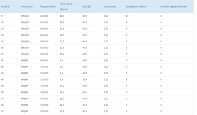

Ah, danke. Das ist schon mal gut. Die 6490 hab ich schon über 10 Jahre. Sie hat mir treu gedient, stürzt aber in letzter Zeit immer öfter ab. Ich muss alle 2 Woche einen Kaltstart machen. Das DIng ist durch.
Wenn die Box defekt ist, wird diese vom Support in der Regel 1 zu 1 getauscht.
Poste doch einmal deine Signalpegel, nicht das dein Problem gar nicht an der Box liegt.
Die 6490 ist übrigens eine Box die sehr solide funktioniert, hochwertiger Modemchip. Keine andere Fritzbox hat meiner Meinung nach so ein robustes Kabelmodem verbaut bekommen.
Nutze übrigens selber an 3 Anschlüssen noch die 6490, zwei davon im Ursprung ohne Austausch. Bisher ohne Probleme.
Sei doch bitte so lieb und poste einmal deine Signalpegel.
Diese findest Du in deinem Router, bei einer Fritzbox wäre dieser unter Internet - Kabel-Informationen und dort der zweite Reiter zu finden.
Dann können wir schon einmal ggf. HF Störungen erkennen.
Vorzugsweise die Signalpegel als Screenshot hochladen.
Unter Internet / Kabel-Informationen habe ich die Reiter "Übersicht", "Kanäle" und "Einstellungen".
Unter "Kanäle" findet man Infos zu Kanal ID, Modulation, Frequenz und Power Level. Ist dass das, was du meinst?

@KamaRobo ,
genau die Werte die dir unter Kanäle angezeigt werden posten.
Gruß Hermes1
  Alles klar, hier sind sie.
