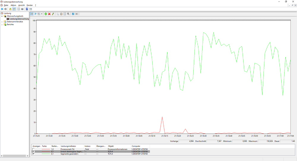

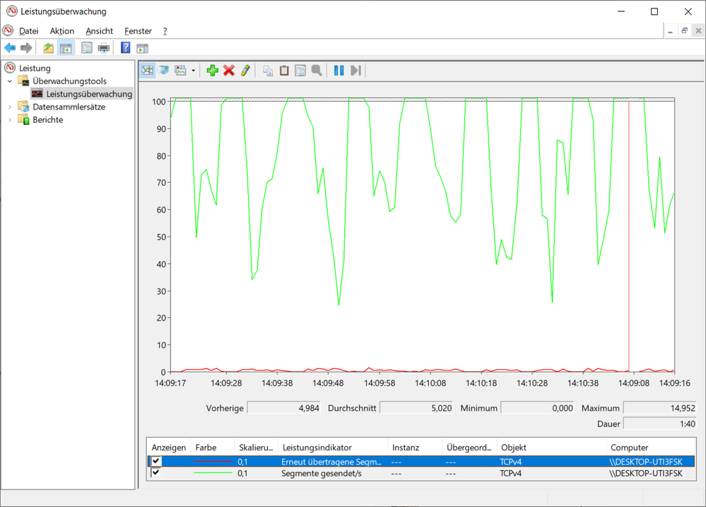

Hier eine kurze Messung von meinem Desktop Rechner hinter der FritzBox und dem Vodafone Modem im Bridge Mode. Von 550 Paketen gehen im Schnitt 7 verloren.
Ich habe testweise auch mal den Bridge Mode deaktiviert und an meinem Laptop direkt am Modem gemessen. Da schaut es leider genauso aus.

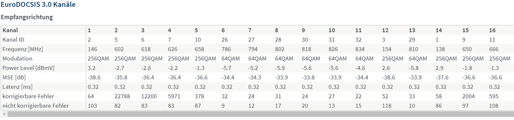

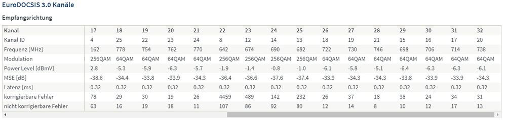

Die FritzBox zeigt quasi auf allen Kanälen nicht korrigierbare Fehler an:

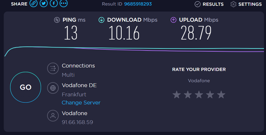

Im Speedtest gibt es recht schlechte Down und Uploadraten und 1,1% Packet Loss:

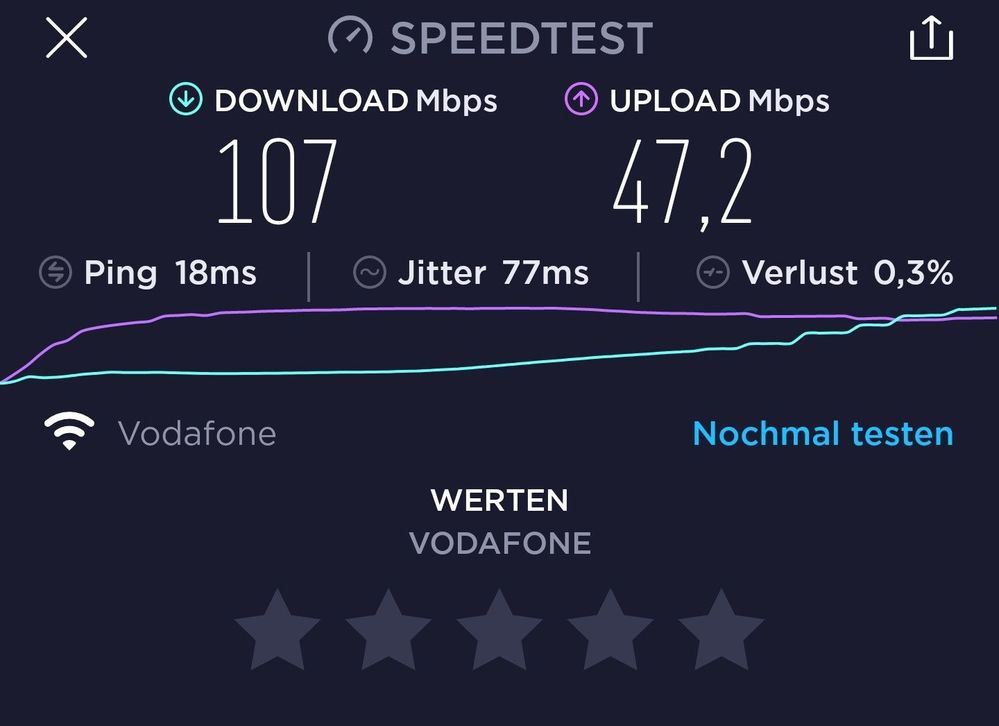

Hier noch zur Ergänzung die aktuelle Packet Loss Grafik:
Die 0.5% Verlust im Upload sind immernoch da.
