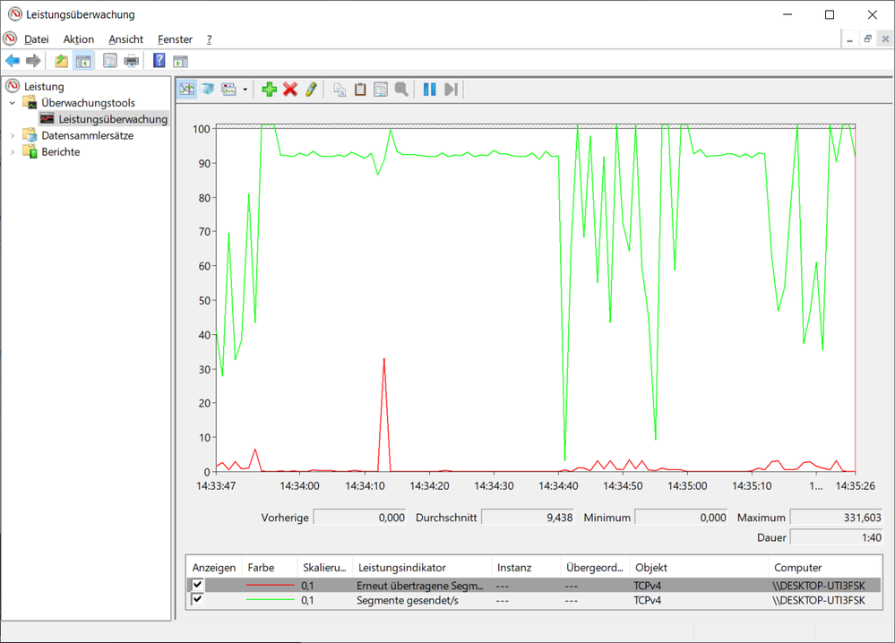

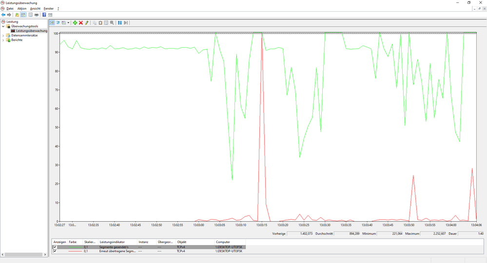

Hallo Claudia,
ich hab gerade mal geschaut, ob ich einen PingPlotter zu Twitch erstellen kann. Leider scheinen die eine ICMP Firewall zu haben (gemessen über LAN):
In Hop 2 sieht man die Lag Spikes bis zu 226,9ms und in Hop 6 kann man den leichten Packet Loss sehen. Aber in der Windows Leistungsmessung ist das Problem viel deutlicher zu erkennen als in Ping Plotter,  weil ich dort einfach die TCPv4 Fehler grafisch darstellen kann:
Man sieht, das die Leitung eigentlich locker 10mbit/s Upload halten kann (grüne Linie), aber sie immer wieder einbricht, weil irgendetwas den Upload stört (rote Linie).
In dem Zeitpunkt fallen dann alle Dienste gleichermaßen aus. Die verlorenen Pakete bei Twitch sind gleichzeitig zu den Lag Spikes / verlorenen Paketen zu Google in PingPlotter aufgetreten. Bei Twitch fällt es halt sofort auf, weil dort Aussetzer im Videostream zu sehen sind. Das ganze ist auch rund um die Uhr so, und nicht auf Abendstunden beschränkt. Deshalb vermute ich immernoch eine Störung im Rückweg.

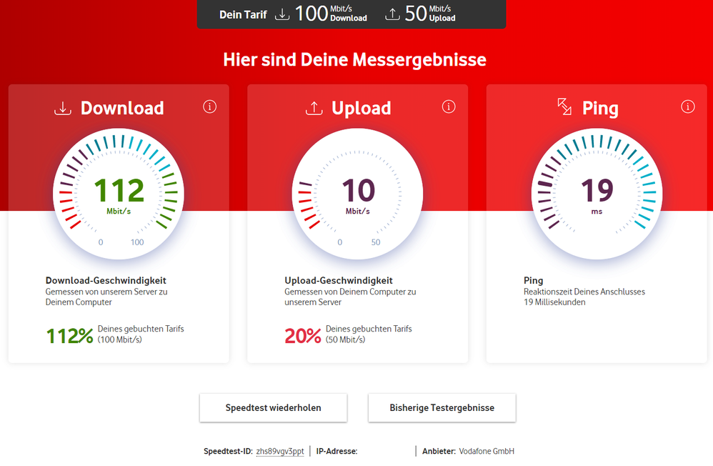

Kurze Ergänzung, im Vodafone Speedtest ist die schlechte Bandbreite durch den Störer auch klar erkennbar:
Gemessen über LAN. Egal ob direkt am Vodafone Modem ohne FritzBox, im Bridge Mode mit FritzBox, direkt mit der FritzBox und mit verschiedenen Endgeräten.
