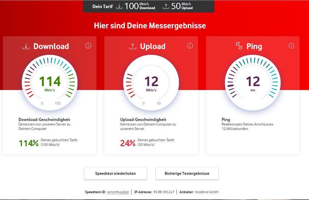

Kurze Ergänzung, im Vodafone Speedtest ist die schlechte Bandbreite durch den Störer auch klar erkennbar:
Gemessen über LAN. Egal ob direkt am Vodafone Modem ohne FritzBox, im Bridge Mode mit FritzBox, direkt mit der FritzBox und mit verschiedenen Endgeräten.
Timo

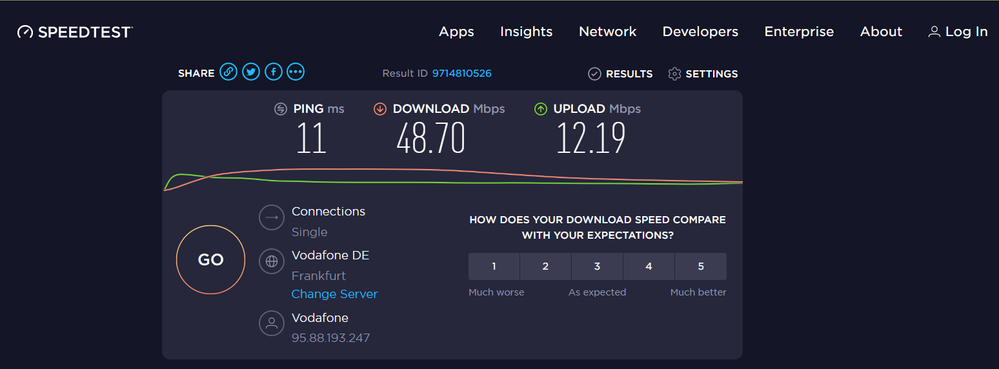

Aktueller Speedtest:
Können wir nochmal mit der NE3 auf Störungssuche gehen (gerne auch hier vor Ort im direkten Austauch mit mir) oder die vom Techniker vorgeschlagene Langzeitmessung durchführen? Ich bin gerne bereit auch von meiner Seite aus alles zu versuchen, um das Problem endlich zu lösen.
