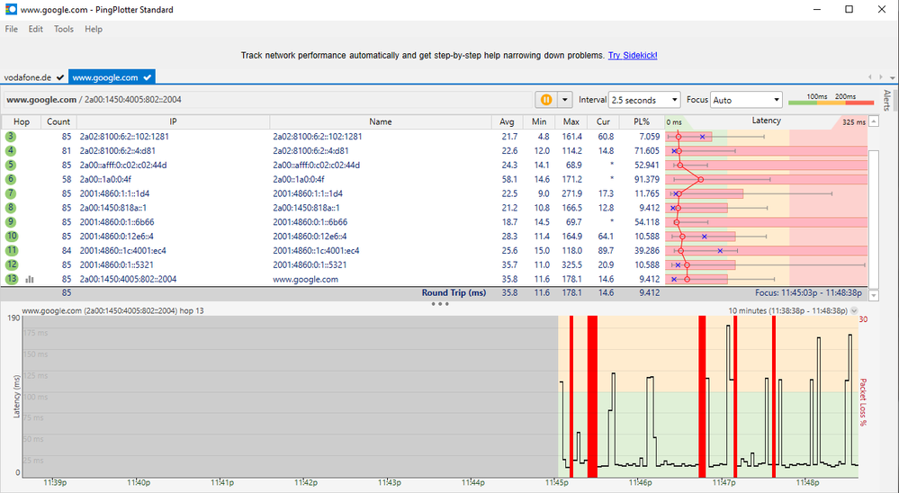

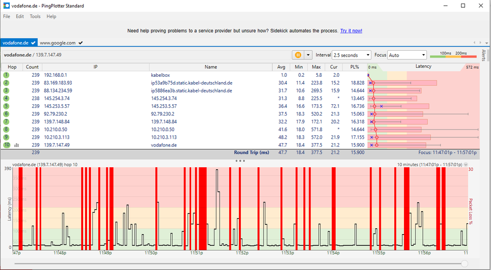

Moin, seit knapp 2 Wochen habe ich folgendes Problem, dass mein Ping sich massive schwänkt, hinzu kommt natürlich Packet loss. Führt dazu dass Video, Twitch etc alle paar Sekunden bis Minuten spinnt, Online-Gaming nicht mehr möglich. Gleiches Problem ist auch ab und zu früher da gewesen, jedoch nicht so bemerkbar wie in den letzten Wochen.
Downstream bzw. Downloadgeschwindigkeit funktioniert aber tadellos.
Es kam schonmal Techniker von Vodafone zu uns am 29.08.  (nach 2 Versäumten Termine), ist irgendwie zu der Zeit kein Problem bemerkbar, hat er alle Werte gelesen und meinte dass alles in Ordnung sei, war auch tatsächlich so bis heute Abend (31.08.). Die Leitung wurde auch neu von Vodafone verlegt im Februar nachdem wir eine Störung gemeldet haben.

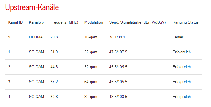

Habe auch mehrmals mit Technischen Hotline gesprochen und wurde bestätigt dass es ein Problem mit meinem Upload/Upstream gibt

Hier sind eure benötigte Screenshot, hoffe dass jmd. eine Lösung hat oder genau sagen kann, woran liegt es.
