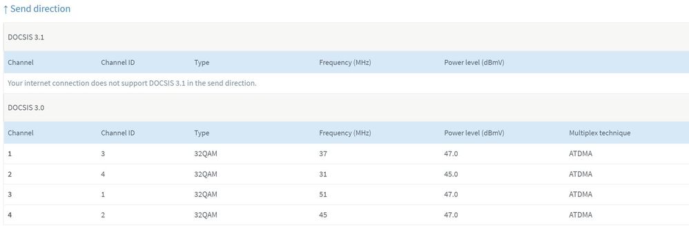

Mein Docsis 3.1 OFDMA Send Kanal ist wieder weg und deshalb gibt ein hohes ping. Kann jemand von VODAFONE dies bitte wieder freischalten? Danke!OFDMA.JPG

I have seit eine woche den eigenes Fritzbox viel restarted, aber kein OFDMA kannal. Ping can bis 200ms gehen. Mit den OFDMA kanal is der ping max bei 40ms. Ich vermisse mein OFDMA kanal sehr =-(

Hallo, ist jetzt angeschlossen. Der kanal medet ein fehler.

das anliegende Signal auf dem OFDMA ist zu schwach. Deswegen läuft die Verbindung auf einen Fehler. Dies ist auch bei einzelnen Nachbarn am Übergabepunkt der Fall. Hier muss ein Techniker ran um dies zu korrigieren. Möglicherweise haben auch die schlechten Werte auf den Downstreams einen Einfluss auf die Latenz. Hinzu kommt, dass sowohl auf den Downstreams als auf den Upstreams in den Abendstunden ein Auslastungsproblem für diesen Bereich besteht.
Der Techniker benötigt Zugang zur Hausverteileranlage und zum Übergabepunkt in der Sächsische Str. 36. Der Kollegen braucht zudem eine Info, ob sich aktuell jemand im Haushalt in Quarantäne befindet. Schau Dir bitte auch vorher die Hinweise zur Servicepauschale an.

Der Tekniker war hier aber der OFDMA kanal ist immer noch nicht da. Ping spikes sind gegen 100+. Er hatte ergand was gesagt das was mit den CMTS nicht lauft?

der Techniker hat zurückgemeldet, dass er die Multimediadose ausgetauscht und den Verstärker eingestellt hat. Mit Deinem Fremdgerät kann ich Deinen Anschluss nicht mehr prüfen. Andere Modems im Gebäude haben kein Problem mit dem OFDMA.
