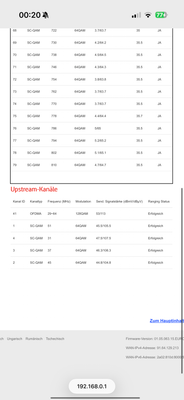

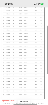

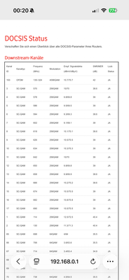

ich leide unter durchgehendem, extremen Paketverlust beim Gaming. Ein Blick in die DOCSIS-Werte meiner Vodafone Station zeigt sofort das Problem im Upstream:
  • Kanal 41 (OFDMA) sendet mit kritischen 53 dBmV (am absoluten Limit).
  • Die restlichen Upstream-Kanäle kratzen ebenfalls an den oberen Grenzwerten.
  • Im Downstream sind die Kanäle ab 698 MHz (ID 65–79) stark gestört, das SNR fällt ab und sie modulieren nur noch mit 64QAM.
Die Leitung läuft physisch nicht synchron/sauber.
im Bereich von VF-KD sind im Download ab 698MHz die Kanäle generell nur 64QAM moduliert und damit haben die dann auch einen niedrigeren SNR Wert. Im Download gibt es keine adaptive Anpassung der Modulation, die wird fest vom CMTS Server vorgegeben. Das ist also kein Fehler. Da hat Dir wohl eine KI etwas falsches erzählt.

War ein Bekannter der sich mit sowas auskennt also passen die Werte ?
Aber habe trotzdem paketloss Probleme von 30 Prozent irgendwo müssen die ja auch her kommen am Kabel liegt es nicht hab 3 Stück getestet und Router gut habe halt nur den 1

Solange der Bild Upload nicht funktioniert, macht es eigentlich keinen Sinn zu versuchen irgendwelche Tipp´s zu geben, man erkennt einfach zu wenig bis gar nichts.
Gruß Hermes1
Hallo Hermes1,
wenn man die Bilder beim Upload nicht verkleinert, dann kann man sie schon lesen. Der Upload funktioniert ja auch, aber die Lupe kann nur vom Eigentümer der Bilder genutzt werden. Die Berechtigung der hochgeladenen Bilder ist nicht für alle User freigegeben.
