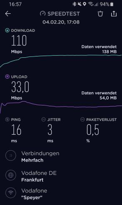

das habe ich mit meinem anderen Rechner direkt per LAN Kabel an eurem Router gemessen:
Speedtest: 108 down / 33 up

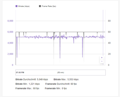

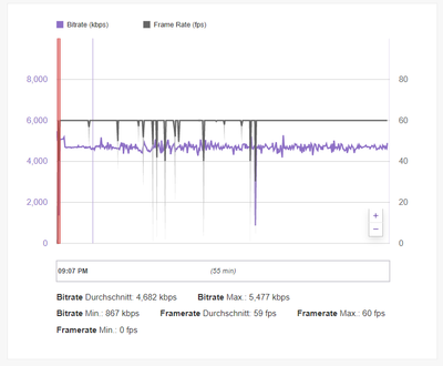

Zur Ergänzung, das ist die Statistik eines einstündigen Twitch Streams mit der FritzBox:
Und mit dem Vodafone Router:
Die kurzen Aussetzer und Framedrops sind mit beiden Routern vorhanden.

Auch die Speedtest App zeigt je nach Messzeitpunkt einen Packetloss zwischen 0.5% und 1.5% an.
