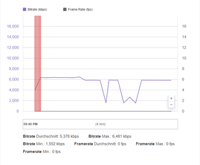

ich bin mit meiner 100 down /50 up Leitung seit ca. einem Monat von kurzen Aussetzern im Upload betroffen. Diese resultieren in Packet Loss bei Echtzeitübertragungen. Vor allem in Discord und beim Streamen auf Twitch ist das sehr ärgerlich, da ich dadurch nur mit einer sehr niedrigen Bitrate (~4500kbps) streamen kann und dennoch eine Rate von ca. 1-2% dropped Frames habe. Bevor das Problem aufgetreten ist, war es kein Problem ohne Aussetzer mit 6000 bis 8000kbps zu streamen.

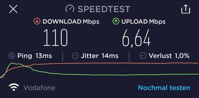

28.02.2020 17:30 - bearbeitet 28.02.2020 17:49
Hier noch zur Ergänzung ein aktueller Speedtest:
Denke hier wird das Problem am deutlichsten, ohne groß traceroutes und socket stats zu analysieren.

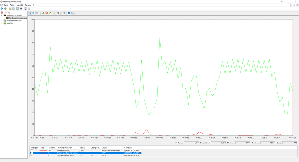

das Ticket wurde erneut geschlossen, ohne dass sich am Packet Loss etwas verändert hat. Inzwischen habe ich herausgefunden, dass man sich die gesendeten und verlorenen Pakete in der Windows Leistungsanzeige darstellen lassen kann:
Die grüne Linie sind die übertragenen Pakete während eines Livestreams auf Twitch. Die Rote Linie sind Pakete die durch Packet Loss erneut übertragen werden mussten. Jedes mal, wenn Pakete verloren gehen, bricht die Übertragungsrate ein.
Der Paket Loss scheint jetzt etwas seltener aufzutreten, aber der Störer ist immernoch aktiv.
