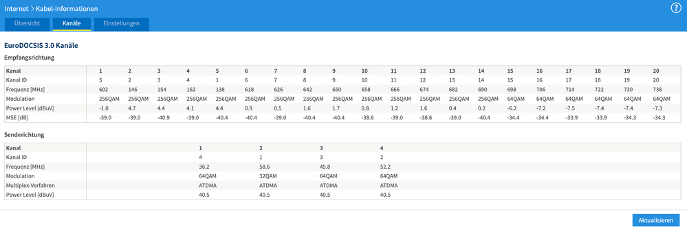

Leider bricht wieder der Upload ein, bis vor knapp 1 Woche war es immerhin fast 2 Monate einwandfrei.  Im Mai brach es das erste Mal ein,  nach 4 Wochen Urlaub im Juni  lief es,  zuhause angekommen, wieder einwandfrei. Router wurde bereits im Mai getauscht, brachte keine Änderung. Download ist  in der Regel immer tadellos.
Die niedrigen Uploadraten treten ganztägig auf.
Vertrag ist Internet+Telefon 400Mbit/s mit gebuchter 50Mbit Upload Option.
Signalwerte anbei.

wurde in letzter Zeit irgend etwas an der Verkabelung gemacht? Nach der Zeit ist das schon merkwürdig. 😕 Oder vielleicht ein Nachbar wieder da?

ich hab ein Auftrag zur weiteren Prüfung erstellt. Sollte dabei ein Techniker als Ergebnis sein, wirst Du noch kontaktiert. Aktuell sieht es verdächtig nach einem Rückwegstörer aus.

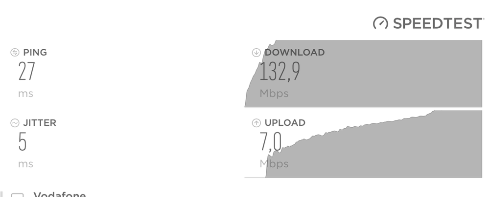

Ernsthaft? Downstream heute regelmäßig nur bei max 150Mbit/S statt gebuchter 400, der Upload kriecht sogar teilweise mit nur knapp 7Mbit/S statt gebuchter 50Mbit/S, ich bin froh, wenn mal was über 10Mbit/S zustande kommt.
Jetzt langsam bin ich verärgert. Lasst euch was einfallen, so bin ich nicht gewillt, den Vertrag noch weiterzuführen, und ganz sicher nicht zu diesen Kosten, die nun seit Wochen in keinem Verhältnis zur gebotenen Leistung stehen.

das passt irgendwie nicht zusammen. Den geringen Upload kann man noch durch eine etwas zu hohe Fehlerrate erklären, aber der Download sollte nahezu perfekt sein.Ist es okay, wenn sich das mal ein Techniker vor Ort anschaut?

Das war ja schon mal vorgesehen, zwischenzeitlich lief es dann ja aber einwandfrei. Der Download ist zumindest jetzt wieder seit einigen Tagen stabil, der aber Upload leider so mies geblieben.
Technikertermin ist willkommen.
