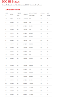

Danke für deine schnelle antwort. Da ich scheinbar keine Tabelle einfügen kann, sind meine Downstream-Kanäle als Bild im Anhang.

Ja schon relevant. Sind das alle Downstreamkanäle? Sollten 32 sein.

Ja, sind alle. Kann das ganze auch gerne nochmals als vollständig Bild posten, allerdings wird es dann durch´s Rauszoomen sehr klein

Durch LTE Protektion, fallen 4 Kanäle weg.
So sind die Signalwerte alle in Ordnung. Der dBmV/dBuV Wert vom US DOCSIS 3.1 ist zwar sehr hoch, das dürfte aber nicht der Grund deines Problems sein.
