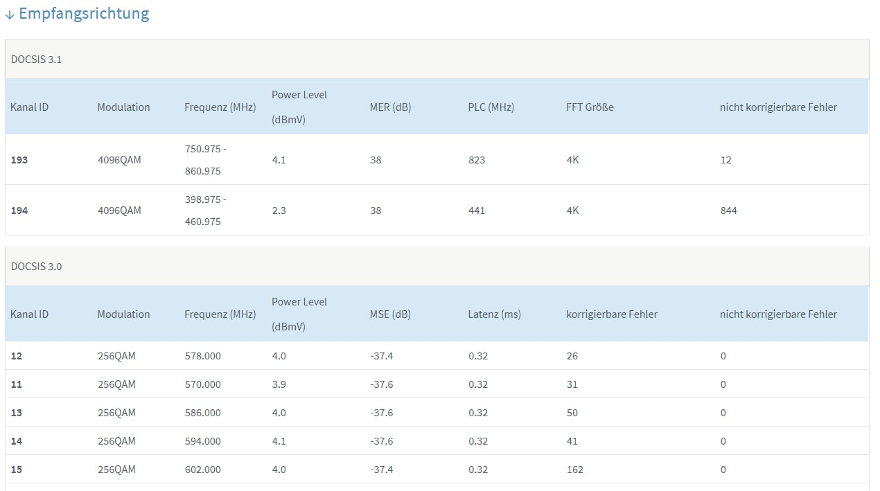

Hey,
folgendes Problem. Ich habe immer mal wieder Probleme im Upload. Auch hab ich das Problem das die TV Frequenzen zwischen 114, 122, 138, 146, 154 und 170 mhz von keinem fernseher oder Receiver gefunden werden. Ich frage mich nun ob meine Pegelwerte alle gut sind beziehungsweise was ich noch tun könnte. Kabel in der Wand wurde jetzt ausgetauscht und abisoliert. antennenkabel bzw internetkabel wurden auch schon gewechselt. Einzig und allein die Dosen wurden noch nicht getauscht. Nach dem Verstärker sitzt eine Durchgangsdose mit 14DB von axing (BSD 967-14X) und nach der dose Verlängert mit 120db koax sitzt eine Enddose von 9DB (BSD 967-09X). Im Anhang hab ich euch mal die werte gepostet. Komisch ist auch über Fritz DVB-C gehen die unteren Sender der oben genannten Frequenzen. Bei den beiden Receivern selbst nicht. Vielleicht weiß hier jemand um rat.
Liebe Grüße 🙂
Olli

Hallo Olli,
die Ursache sind die Dosen, warum da die unteren Frequenzen fehlen.
Die BSD 967-XX da wird am TV Anschluß alles unter 258 Mhz gesperrt.
BSD 967-09X Multimedia-Enddose 9 dB | 5 … 1800 MHz | CATV | DATA - AXING AG da bei Technische Daten nachsehen.
Möglich als Tauschdosen, BSD 963-11N, die Enddose bzw. die BSD 963-14N als Durchgangsdose.
Ein anderer Gedanke, Senderumbelegung im Kabelnetz von Vodafone 2025 bis 2026 – Vodafone-Kabel-Helpdesk
Sieh nach ob da schon dein Wohnort dabei ist, der Dosentausch würde ja nur Sinn machen wenn das noch ne Weile so bleibt wie es jetzt ist.
Weil wenn das durch ist dann passen die BSD 967-XX.

Danke für die schnelle Antwort. Euskirchen steht da zwar auf der liste für Morgen, aber nur das Teilgebiet in Weilerswist. Also sollte ich wohl die dosen vorerst nochmal austauschen.
Vielen Dank für die schnelle Hilfe.
Das sollte dann das Problem klären 🙂
Ich denk mal, wart ab was morgen wirklich passiert, dann kannst du das immer noch entscheiden.
Weilerswist ist ja an der Kopfstation Euskirchen dran: Belegung - Euskirchen - Vodafone-Kabel-Helpdesk

So hab mal geschaut ob was passiert ist. Es ist keine Umstellung erfolgt. Alles noch beim alten.
Gut, dann macht das wechseln der Dosen vielleicht Sinn.
Kannst ja mal berichten ob das funktioniert.
