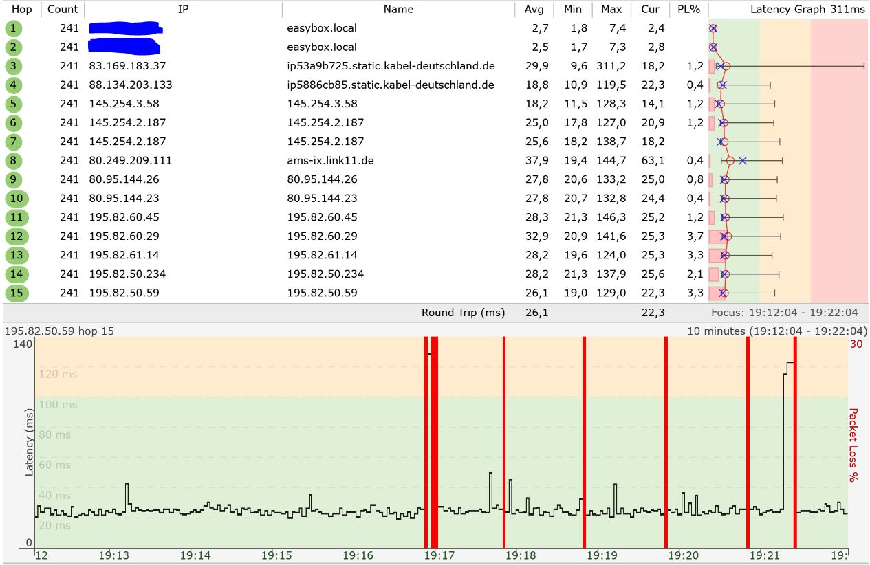

wir nutzen eine 200k Leitung über Kabel. Seit einiger Zeit kommt es häufig zu hohem Ping. Ich habe die Schwankungen mit Pingplotter aufgezeichnet und man sieht, dass sich dies ab dem 2. Hop bis zum Ende durchzieht. Wir haben schon mehrmals mit dem Kundenservice telefoniert. Einmal wurde schon etwas auf den Router geladen und wir haben auch ein neues Antennenkabel bekommen. Trotzdem kommt es noch zu Ping-Schwankungen. Vor ein paar Wochen gab es auch häufiger Paketverluste ab dem 2. Hop bis zum Ende. Ich vermute, dass der Router ein Problem hat und vielleicht ausgetauscht werden muss.
Oft wenn ich mit Pingplotter messe, fällt mir auf, dass bei vielen Hops, egal welche Adresse ich anpinge, verschiedene Hops mit hohem Ping ausschlagen und der daraufolgende Hop wieder niedriger ist. Hier ist fast jeder Hop betroffen. Ist das normal?
Einen Screenshot von den Ping-Schwankungen füge ich bei.

Ich versuche Bild 2 nochmal zu erklären was genau passiert. In Bild 2 sieht man ab 19:17 Uhr den Packetverlust. Dieser beginnt ab hop 3 und zieht sich bis zum ende durch. Es passiert alles aufeinmal, also ich habe keine Verbindung zu hop 3 bis 15 in dieser Zeit. Das führt dazu das ich entweder aus dem Spiel rausfliege oder mich für mehrere Sekunden nicht bewegen kann und keine aktionen akzeptiert werden. So kann man leider nicht wirklich spielen und es ist sehr frustrierend. Das gleiche ist mit dem Ping problem. Man sieht immer das ab hop 3 der Ping steigt und alle anderen hops dann auch. Ich hoffe ich konnte das problem nochmal genauer beschreiben. Ich weiß halt nicht genau was hop 3 ist aber wenn es nicht direkt der Punkt ist wo das problem entsteht dann müsste es ja zwischen hop 2 dem Router und hop 3 liegen. Da der Router ausgetauscht wurde und das Antennenkabel auch, schließt es die Auswahl ein bischen ein.
Ping und Packetverlust treten auch nicht immer zusammen auf. Es kann sein das manchmal der Ping verrückt spielt ohne Packetverlust aber es kann auch sein das der Ping für eine Zeit  ok ist und dafür der Packetverlust entsteht der für Verbindungsabbrüche führt. Trotzdem denke ich das beide das gleiche problem sind.

Der erste Screenshot zeigt um 17 Uhr einen großen Packetverlust mit hohen Ping für eine Zeit. Das führt zu langen Standbildern oder Verbindungsabbruch zum Server.

danke für die Screenshots. Leider fehlt mir da etwas. Oben im Bild hast Du wichtige Angaben abgeschnitten. Zum Beispiel die Intervallänge.
Kannst Du bitte den Screenshot komplett schicken?

Oh tut mir leid, natürlich kann ich das machen. Dachte nur das ist nicht wichtig, weil unten ja die Zeit steht. Habe nur die Kostenlose Version von Pingplotter. Heißt ich kann immer nur die letzten 10 Minuten sehen. Schicke die Screenshots nochmal. Hoffe das es so richtig ist.
