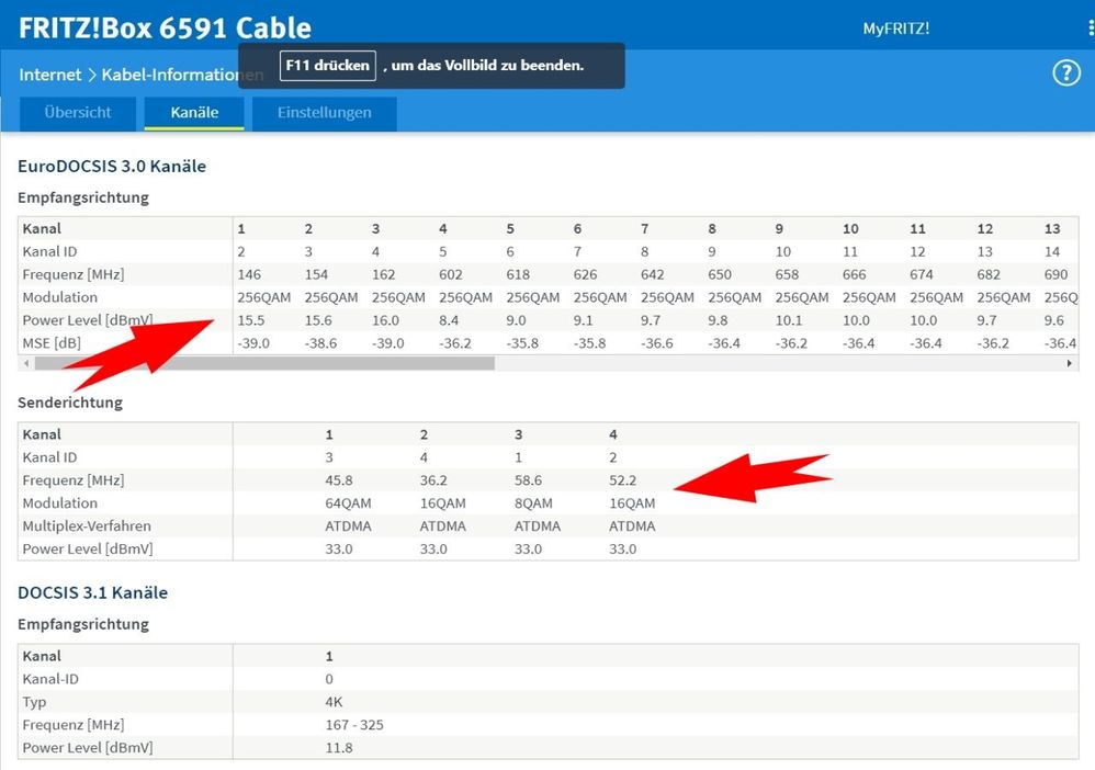

wir haben von den Tarif „Red Internet & Phone 400 Cable“ auf den Tarif „Red Internet & Phone 1000 Cable“ gewechselt. Hinzu kam eine neue Fritzbox 6591. Seit dem Wechsel ist im Downloadbereich allerdings nichts geschehen und es kommen bei allen Speedtests wie im Tarif vorher „Red Internet & Phone 400 Cable“ maximal 400 Mbit/s an.

heute nach 14:00 Uhr hat der Upload auch totale Probleme. Die Kanalwerte in der Fritzbox haben sich auch verschlechtert.
Kanäle 13.07.2020 vor 12:00 Uhr
Kanäle 13.07.2020 nach 14:00 Uhr

die Leitungswerte sind nicht in Ordnung. Nutzt Du das mitgelieferte Antennenkabel?
